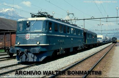

primi treni UPACH con le Ae 6/6
SBBCFFFFS-Ae.6_6-concarriUpach-Erstfeld-4-1983.forumduegieditrice..archiviowalterbonmartini.diapositiva....jpg
SBBCFFFFS-Ae.6_6-concarriUpach-Erstfeld-4-1983.forumduegieditrice..archiviowalterbonmartini.diapositiva....jpg [ 27.85 KiB | Osservato 3377 volte ]

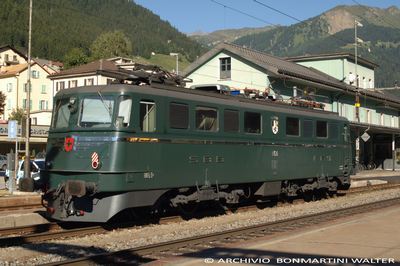

Ae-6/6-11421-in sosta a Airolo
SBB-Ae 6_6_11421-insosta-Airolo-15-9-2012-forumrotabili2G.BonmartiniW..jpg [ 36.76 KiB | Osservato 3236 volte ]

Ah...le modanature che bellezza!!! :shock:
