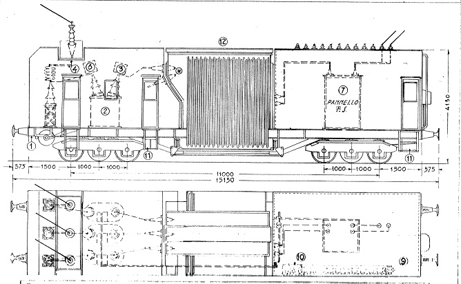

La mia sottostazione è questa (da pubblicazione FS)
Giancarlo

Interessante! Io conoscevo solo quelle fatte dall'Ansaldo...
Alex

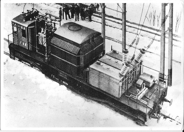

Alex
Esistevano anche quelle Westinghouse :wink:
Giancarlo
