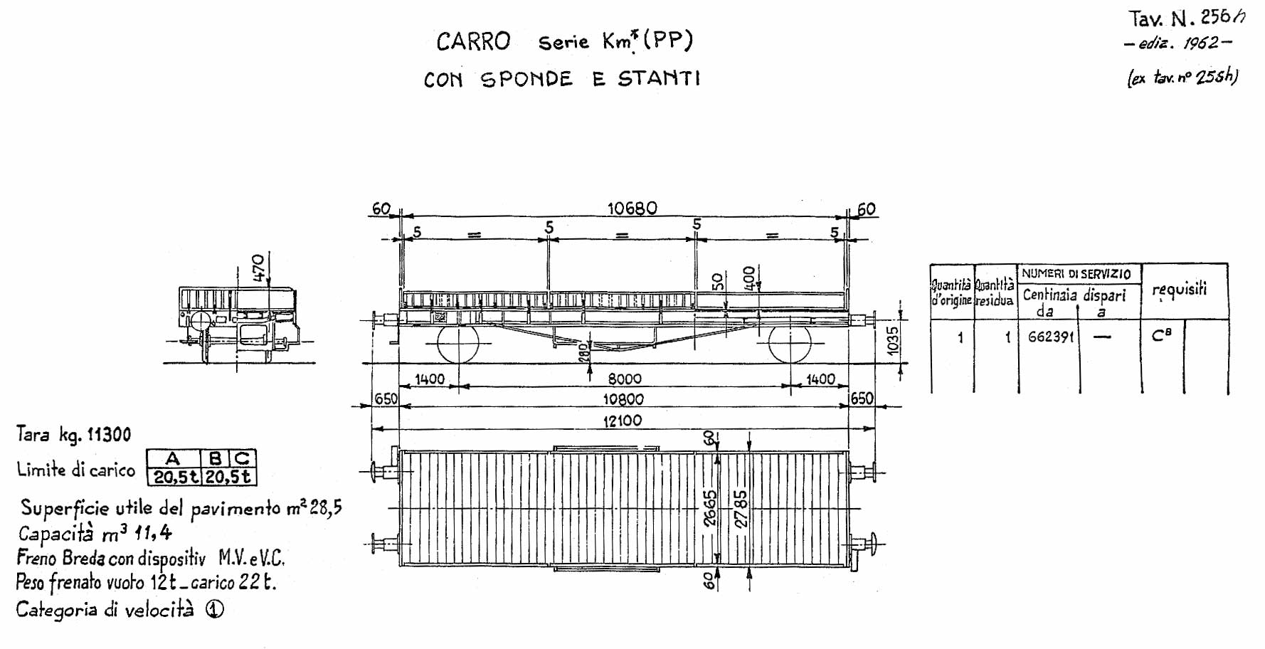

Lunghezza totale e passo sono identici a questo: http://www.rotaie.it/New%20Pages/Disegn ... a-256h.jpg
Sarà un caso?

Complimenti ETR245, hai un fiuto ed un colpo d'occhio eccellenti... hai mai provato a cercare tartufi?
Scherzi a parte, secondo me dovresti aver centrato il bersaglio: tornano diverse cose.
- il rapporto tra passo e lunghezza totale:personalmente non avevo ancora trovato un figurino con valori corrispondenti;
- è un prototipo (ricavato da un carro DR n°67663) e nel 1965 hanno cominciato ad entrare in servizio i più capaci Ks unificati UIC: facile che sia stato presto tolto dal servizio attivo;
- la stessa tavola riporta che montava le boccole 43B3, il che collima con la foto del veicolo accantonato (Lepri avrebbe quindi sbagliato?).

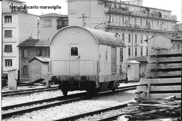

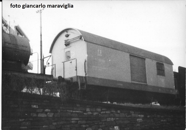

Con la stessa struttura apparente ( sempre passo 8 metri ) esisteva a Firenze un carro soccorso di 1^ categoria con saracinesche centrali sulle fiancate e un finestrino tipo Klein a destra della saracinesca ,piccola gruetta su di una testata.
Marcatura Vs 7 810 199
Giancarlo

Grazie a Giancarlo Maraviglia, abbiamo altre due foto dei due lati del nostro veicolo e possiamo annotare come sul lato senza finestrino centrale, il finestrino stretto di sinistra avesse il vetro bianco/opaco (altra inesattezza di Lepri?). In una foto viaggia in coda al trasferimento di una locomotiva destinata a Pietrarsa (come nella foto del banner di amicitreni.net), nell'altra in appoggio al trasferimento (per esportazione) di un carro per trasporti eccezionali.
Se l'intuizione di Michele Sacco è giusta come credo, il nostro dovrebbe essere un pianale DDR trasformato prima in un prototipo (equipaggiandolo anche con boccole nazionali) di pianale per testare le soluzioni costruttive di sponde e stanti da adottare per la produzione dei Ks di serie (il che ne spiegherebbe il successivo e rapido accantonamento), poi utilizzato per realizzare un carro alloggio per usi vari.

Allego un paio di mie foto del carro soccorso cui accennavo sopra ( tutti e due i lati ),per mostrarne le marcate somiglianze al carro in discussione ,e per sottolineare il fatto che in tutte e due le numerazioni : Vs / VVa 40 83 951 0 899-1 e Vs 7 810 199 il x99 finale ,quando non consecutivo in una numerazione di centinaia / migliaia di carri dello stesso gruppo ,indica una marcatura da prototipo o sperimentale.(e quì chiedo conferma all'amico Pietro Merlo )
saluti Giancarlo
PS dimenticavo ,anche questo carro mi risulta " fuori " tavole e figurini .
