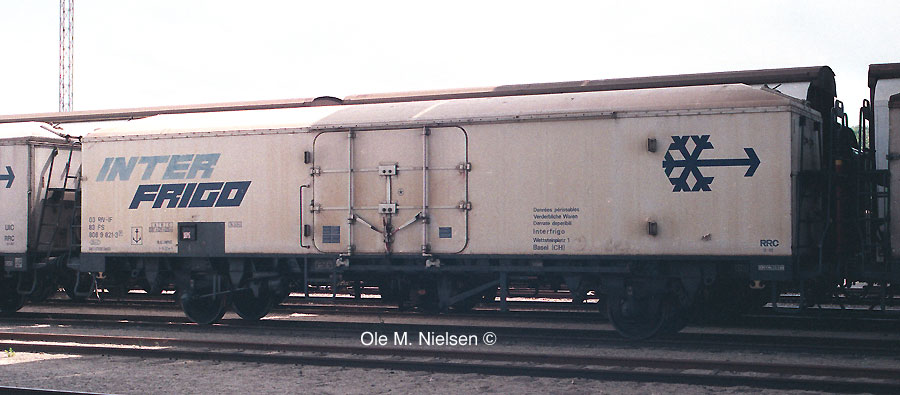

comincio a rispondere a un quesito, i carri a sagoma inglese erano di proprietà (almeno in parte) delle FS, da come si evince da questa immagine trovata in rete e quindi suppongo che viaggiassero in italia promiscuamente ad altri carri verso l'Inghilterra
Ibefs 83 808-9 821-3 Interfrigo.jpg [ 75.9 KiB | Osservato 10621 volte ]

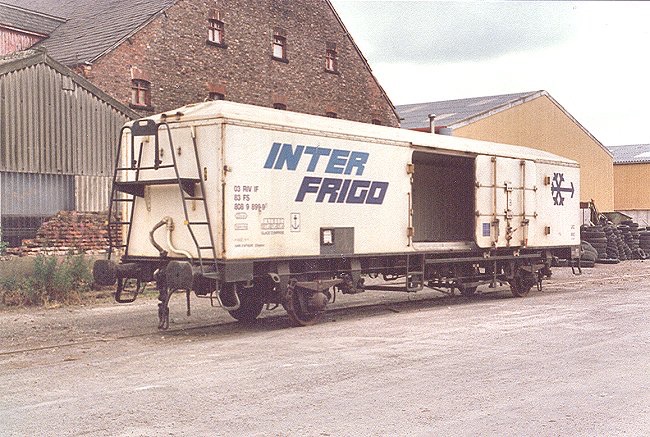

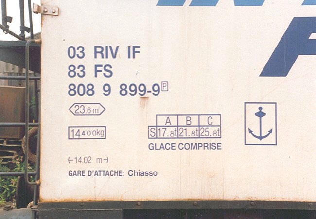

Salve.
In rete vi sono altre foto di questi carri, che qui allego, che potrebbero essere d'aiuto. Le foto sono tratte da RailAlbum (http://www.railalbum.co.uk/railway-wago ... -van-1.htm).

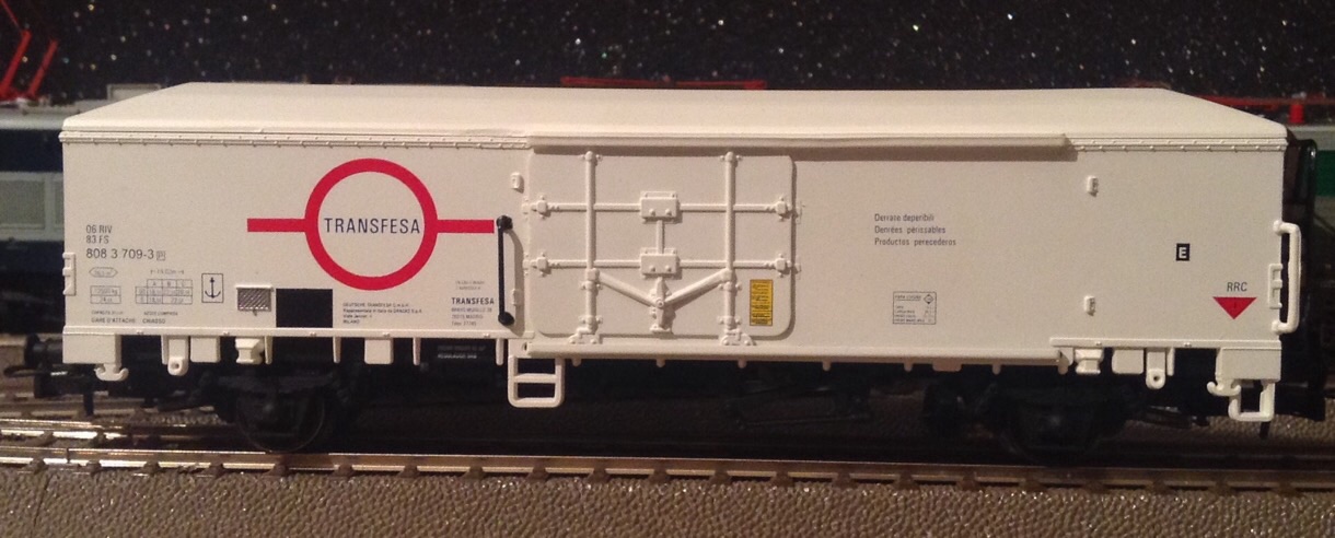

Inoltre allego anche le foto di un carro Electrotren che dovrebbe, pur con alcune differenze, essere il carro in questione, marcato FS ma della Transfesa (sperando che non sia una semplice ricoloratura).
Buona serata,
Riccardo
image.jpg [ 148.02 KiB | Osservato 10599 volte ]
image.jpg [ 70.53 KiB | Osservato 10599 volte ]
image.jpg [ 141.35 KiB | Osservato 10599 volte ]

Il carro Transfesa è reale, è esistito.
https://www.flickr.com/photos/alcoalbe/ ... 84/sizes/l
(Se le foto o il materiale non è di vostra realizzazione ma proviene da un sito internet, è sempre meglio postare il link e non il file, come segno di rispetto per l'autore o il proprietario del contenuto)
