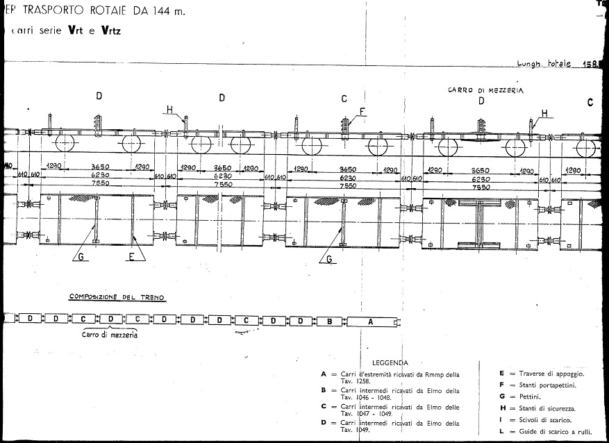

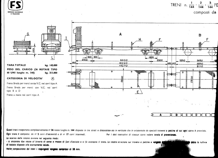

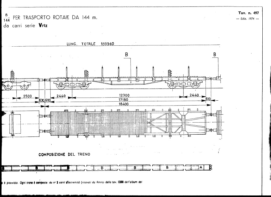

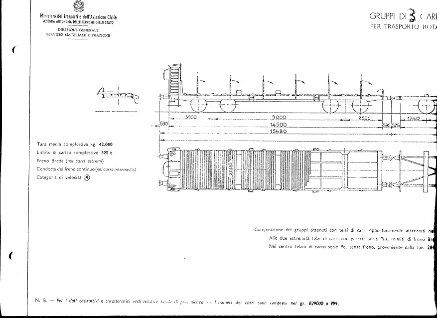

la tavola 496 del 1974 riporta i treni 1,2,3 /144 (mt.) composti da due carri a carrelli con garitta rialzata alle estremità ,intercalati da 17 carri a due assi ricavati da carri Elmo

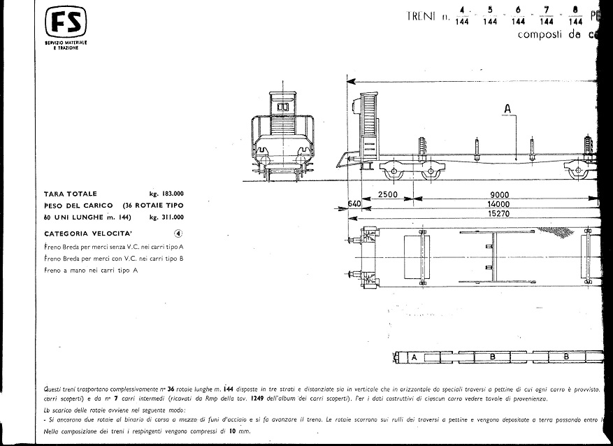

la tavola 497 sempre del 1974 riporta i treni 4,5,6,7,8 /144 composti da due carri a carrelli con garitta rialzata alle estremità intercalati da 7 carri a carrelli ricavati da carri Rmp

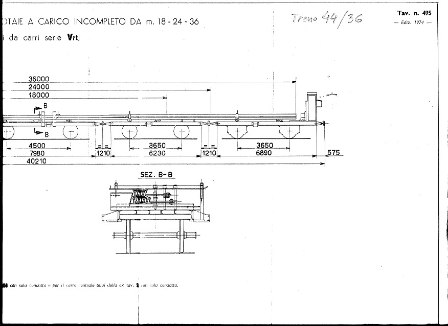

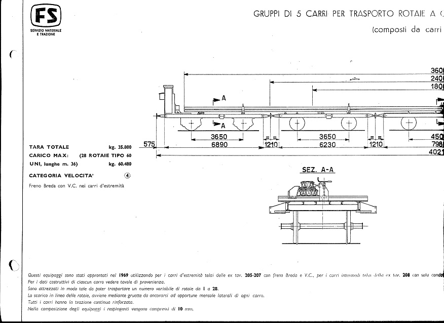

la tavola 495 sempre del 1974 (che mi sembra di non aver sentito nominare) riporta una cinquina di carri a due assi denominata :" per trasporto di rotaie a carico incompleto" ,la cui composizione è uguale alla tav.494 del 1964 ma con tara e limite di carico diverso e con un diverso sistema di blocco delle rotaie per poterne trasportare un numero variabile da 1 a 28 .

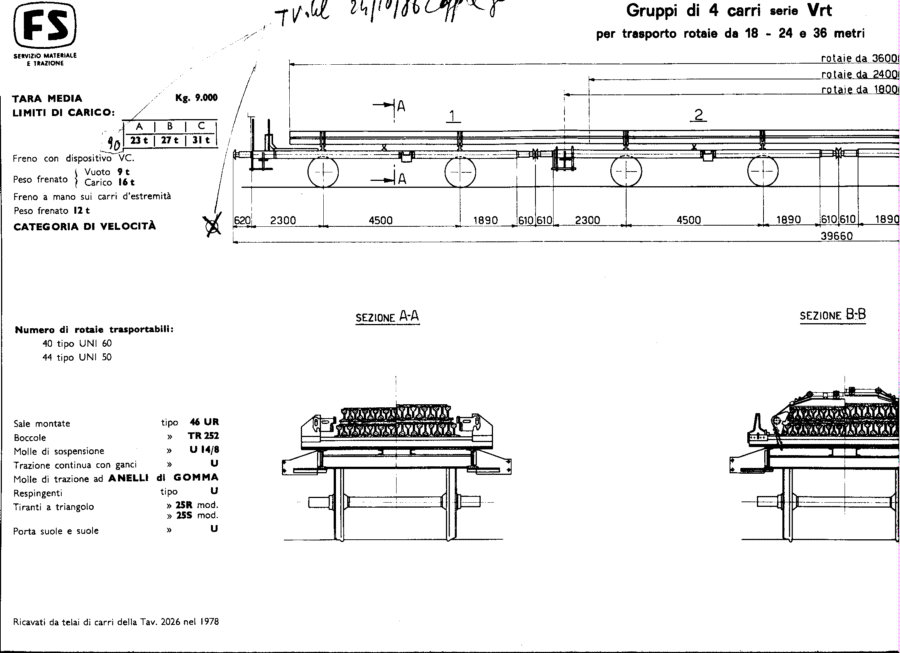

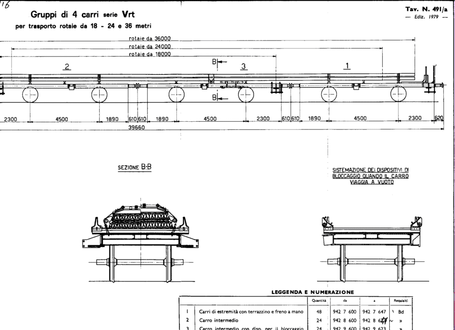

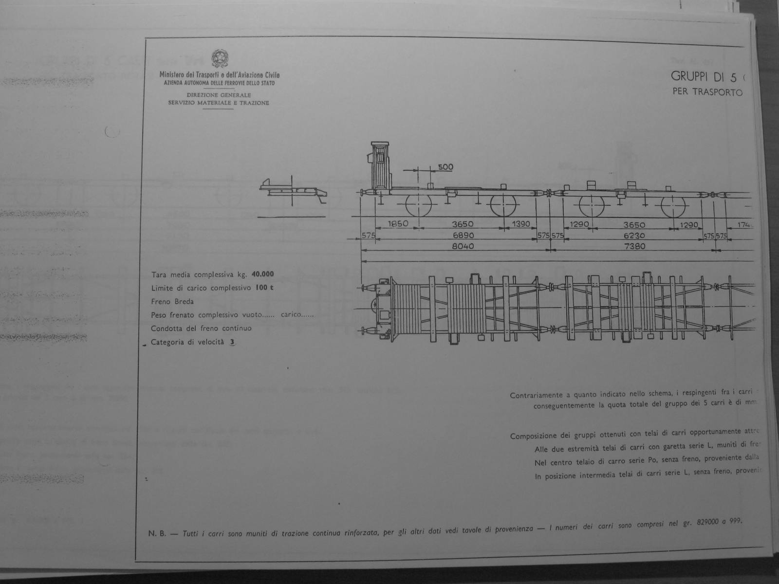

la tav. 491/a ediz. 1979 riporta questa quartina di carri in argomento ,24 treni ,realizzati da telai di carri della tav. 2026 nel 1978 con boccole dotate di cuscinetti e passo di 4500mm. per tutti.

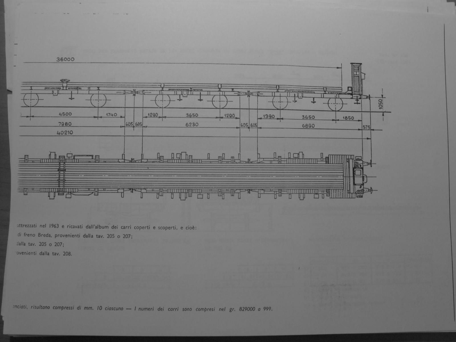

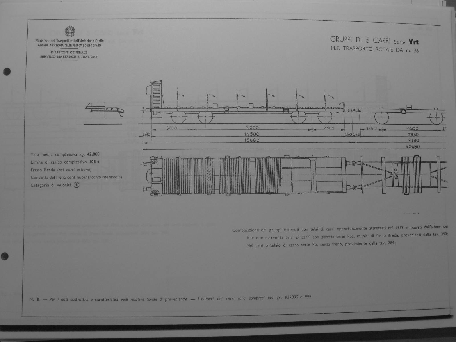

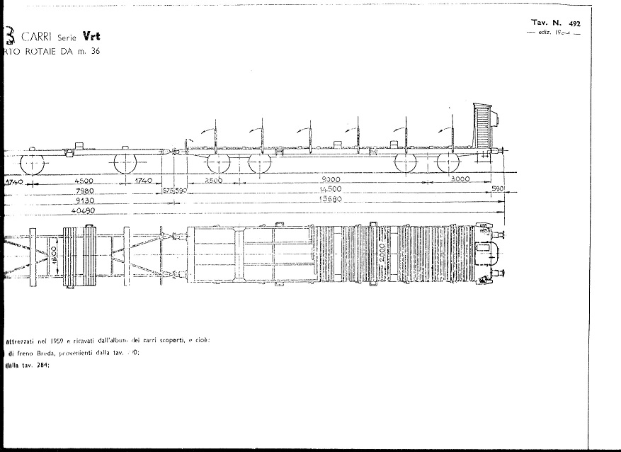

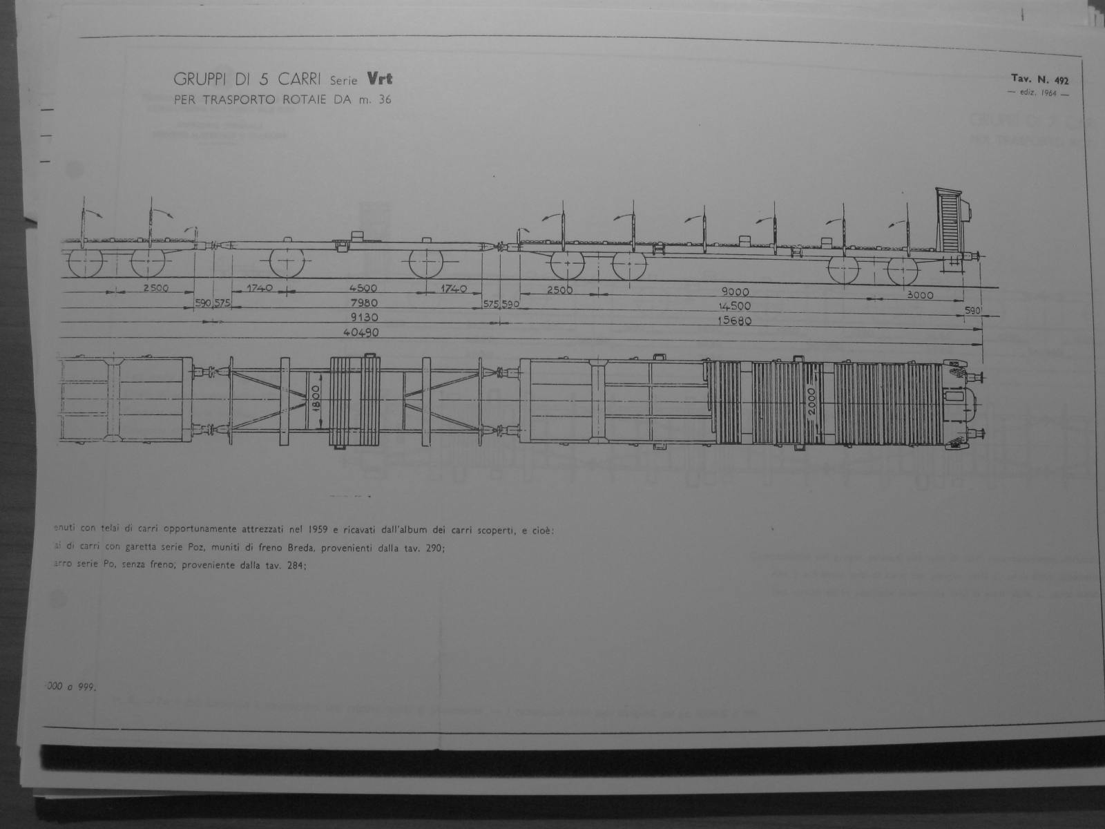

PS la tav.492 per rotaie da 36 mt.
è composta da 2 carri a carrelli con garitta bassa ed un carro centrale a due assi di passo 4500 mm.

Ecco la tavola 491/a ed. 1979.
È da notare la correzione apportata alla quantità dei carri intermedi, passati da 24 a 48. :?:
Vrt 942-7-600, 8-600, 9-600 tav 491a II B.gif [ 55.47 KiB | Osservato 6224 volte ]
Vrt 942-7-600, 8-600, 9-600 tav 491a I B.gif [ 52.28 KiB | Osservato 6224 volte ]

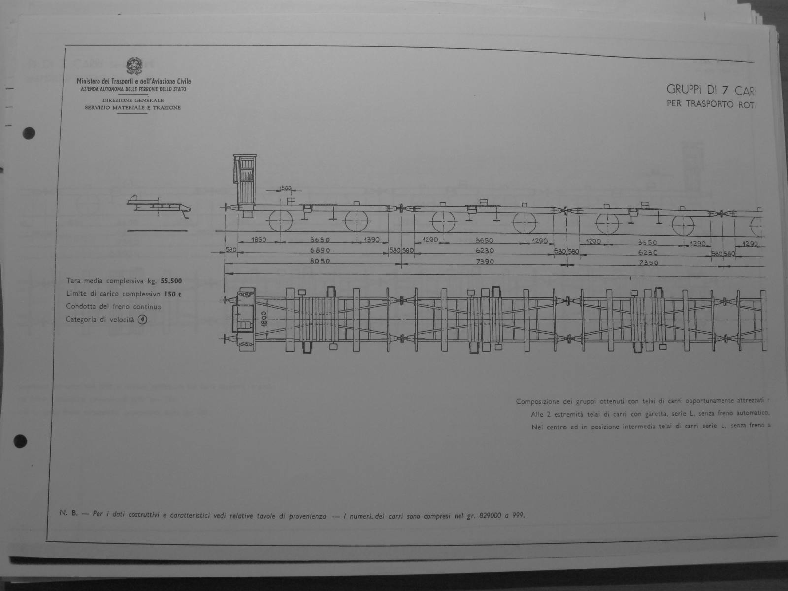

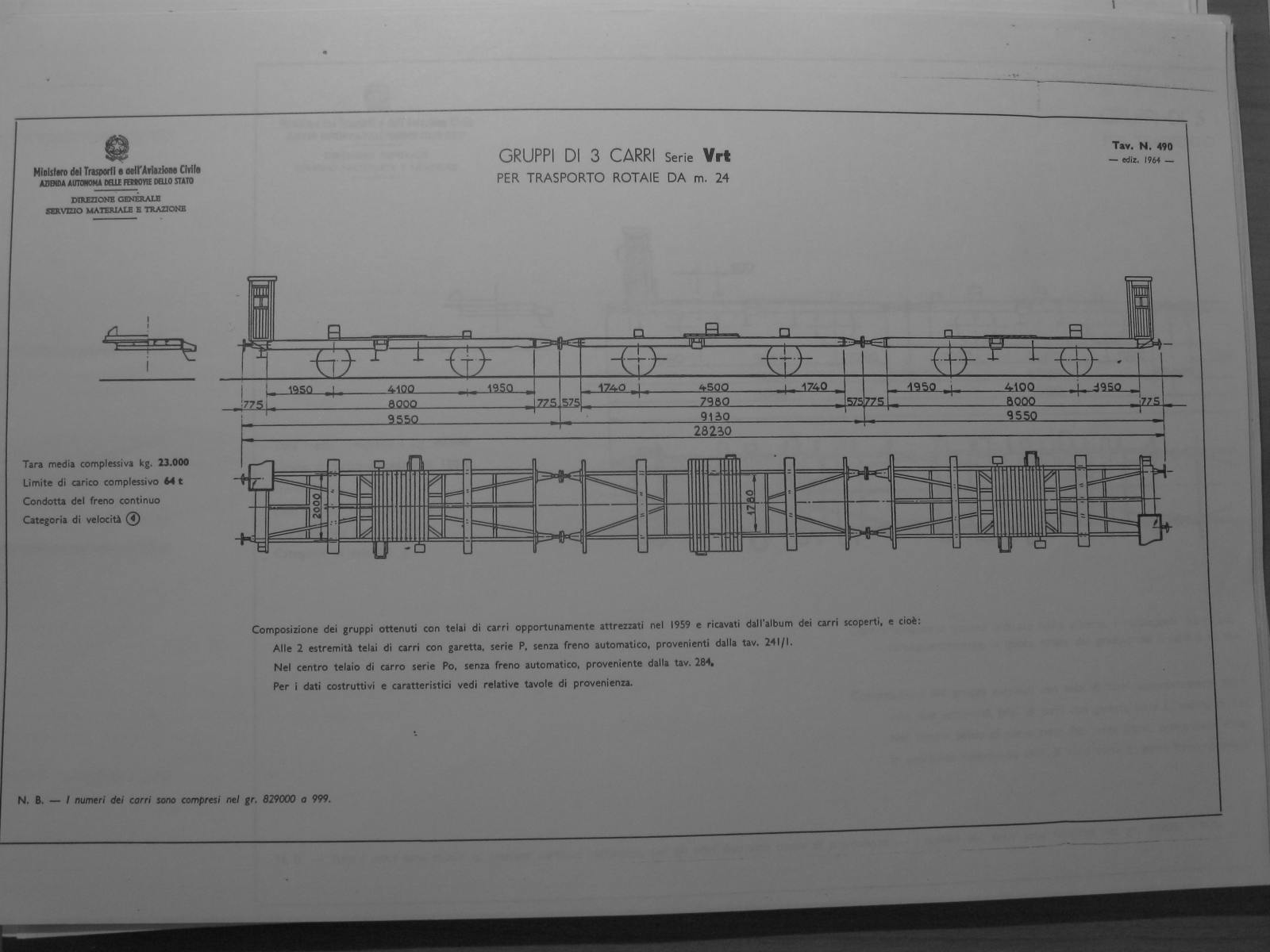

Grazie di cuore!!!! puoi inserire, naturalmente quando puoi, anche le altre tavole da te citate?(495, 496,497 ed 1974 ed anche la 492 se edizione successiva alla 1964)? io inserirò le tavole ed 1964
e la 498 ed 1985....
sto anche mettendo insieme le norme di utilizzazione e carico a partire dai primi anni 60....
di particolare interesse una circolare del 1972 che "fotografa" la situazione all'epoca con l'elenco completo dei carri costituenti i vari complessi e la numerazione dei vari carri..

Tavola 495 ed. 1974
tav 495 ..jpg [ 114.88 KiB | Osservato 6143 volte ]
tav 495.jpg [ 132.84 KiB | Osservato 6143 volte ]

Tavola 496 ed. 1974
tav 496 - Copia.jpg [ 175.71 KiB | Osservato 6131 volte ]
tav 496. - Copia.jpg [ 165.62 KiB | Osservato 6131 volte ]

Messaggi: 1780
Tav. 497 ed 1974
tav 497.jpg [ 139.53 KiB | Osservato 6128 volte ]
tav 497..jpg [ 156.46 KiB | Osservato 6128 volte ]

Messaggi: 1780
Tav. 492 ed.1964 credo ,al posto del 6 c'è un frego
purtroppo le tavole sono ben più grosse dello scanner ,scusate i ritagli sui bordi
Giancarlo
tav 492.jpg [ 137.21 KiB | Osservato 6125 volte ]
tav 492..jpg [ 127.28 KiB | Osservato 6125 volte ]

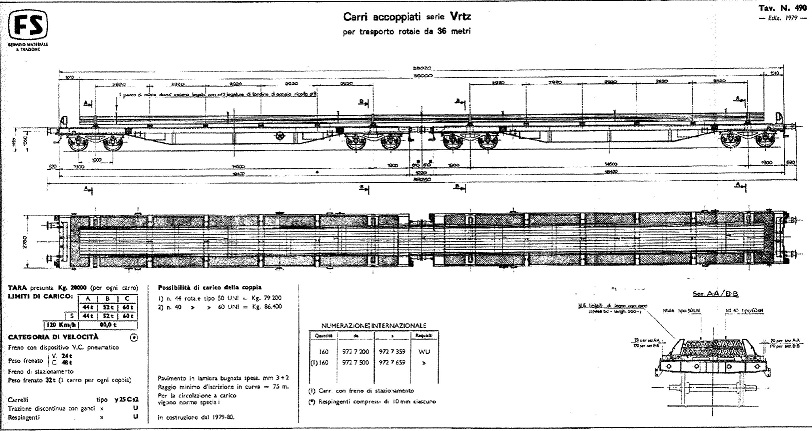

E per non farci mancare niente questa è la tavola 490 ed. 1979 (mi piace più quella edizione 1960 :wink: :wink: )
BUON NATALE a tutti
Giancarlo

490 ed1964
IMG_6356.JPG [ 138.24 KiB | Osservato 6109 volte ]

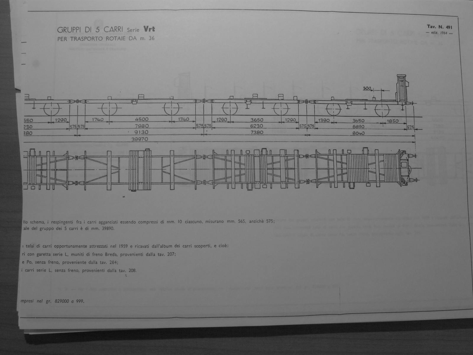

491 ed 1964
IMG_6357.JPG [ 137.47 KiB | Osservato 6109 volte ]
IMG_6358.JPG [ 144.11 KiB | Osservato 6109 volte ]

492 ed1964
IMG_6359.JPG [ 136.32 KiB | Osservato 6108 volte ]
IMG_6360.JPG [ 133.62 KiB | Osservato 6108 volte ]

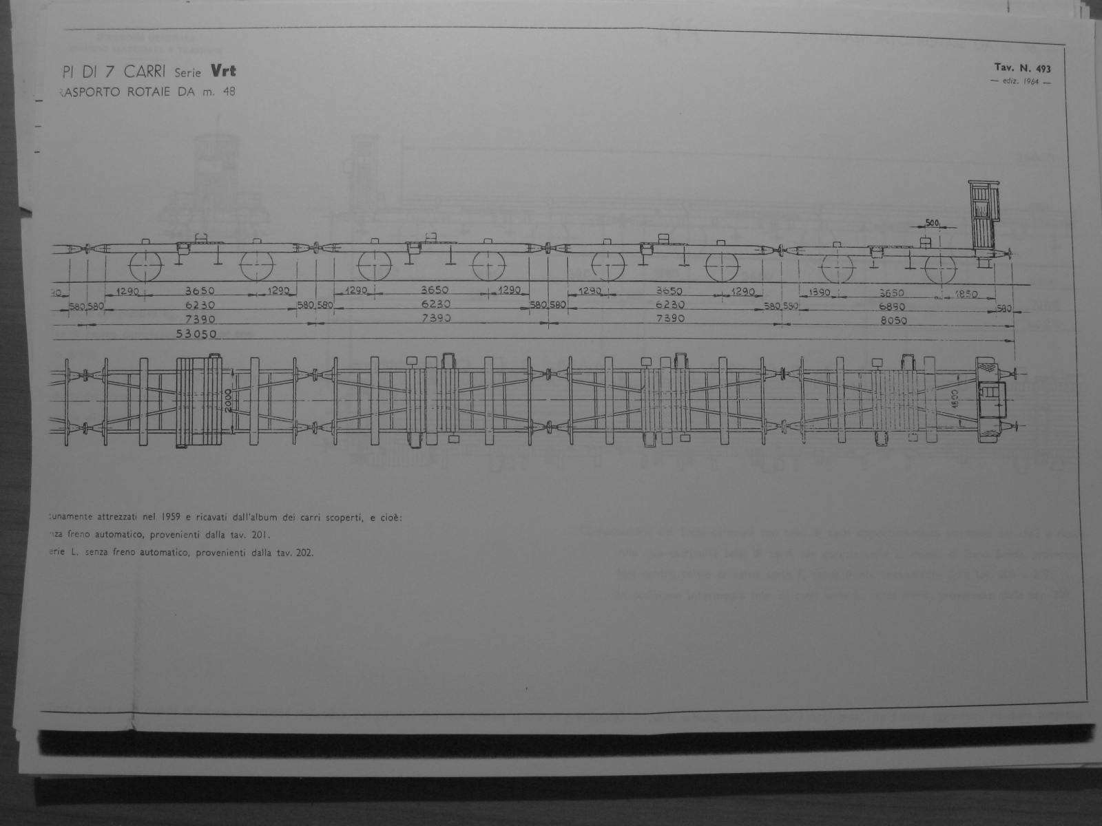

493 ed 1964
IMG_6361.JPG [ 128.49 KiB | Osservato 6106 volte ]
IMG_6362.JPG [ 136.45 KiB | Osservato 6106 volte ]

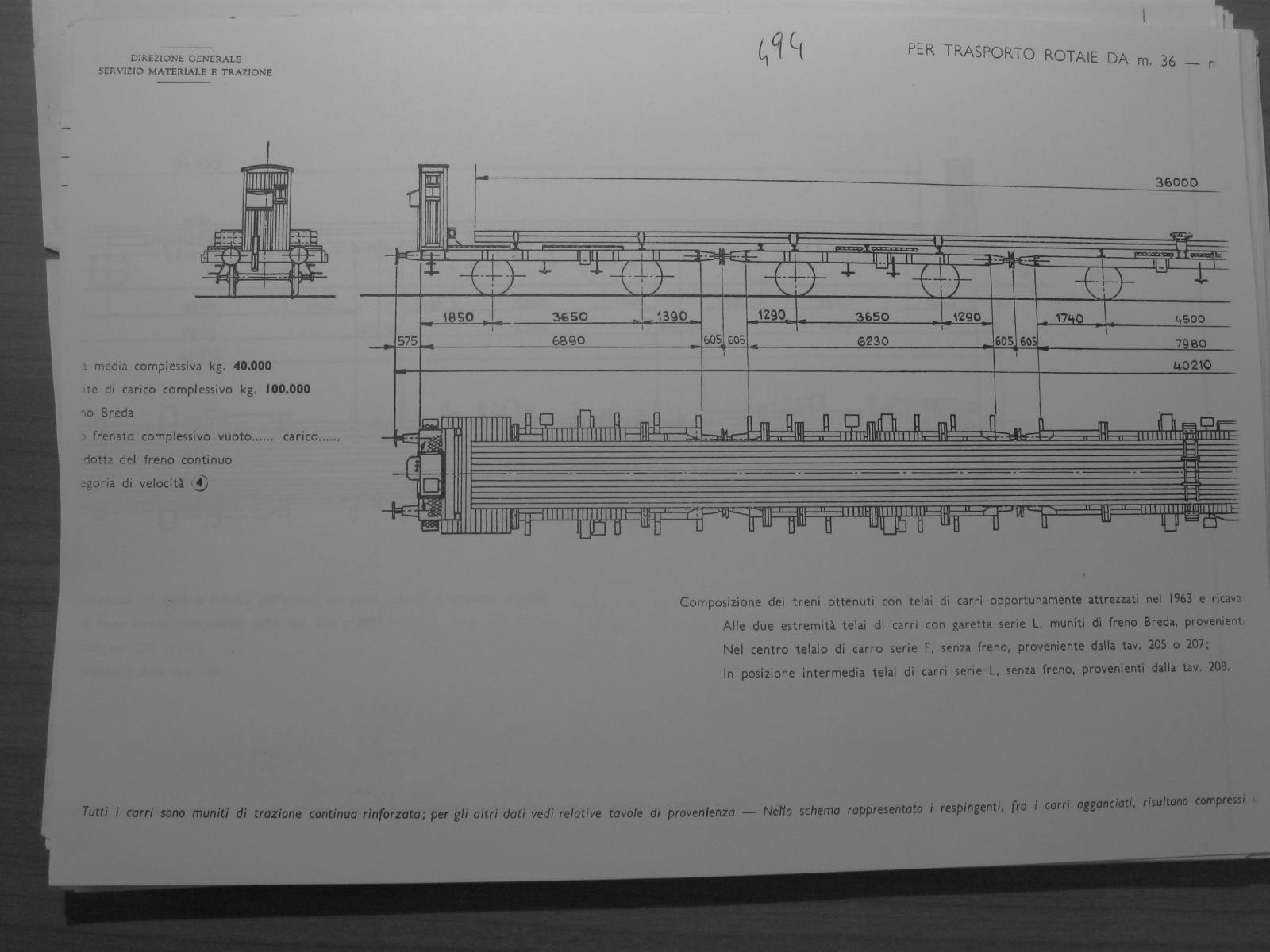

494 ed 1964
IMG_6363.JPG [ 149.07 KiB | Osservato 6106 volte ]
IMG_6364.JPG [ 136.61 KiB | Osservato 6106 volte ]
