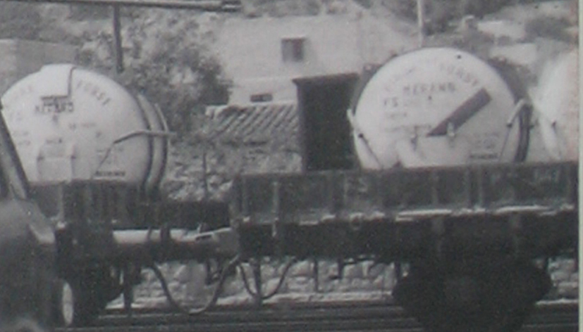

Esistevano anche quelli della Forst di Merano come si vede da questo particolare ritagliato da foto avente tutt'altro per soggetto
forst.jpg [ 220.35 KiB | Osservato 5244 volte ]
I contenitori Forst e Moretti erano privati( lettera P riquadrata) iscritti nel parco dei piccoli contenitori delle FS

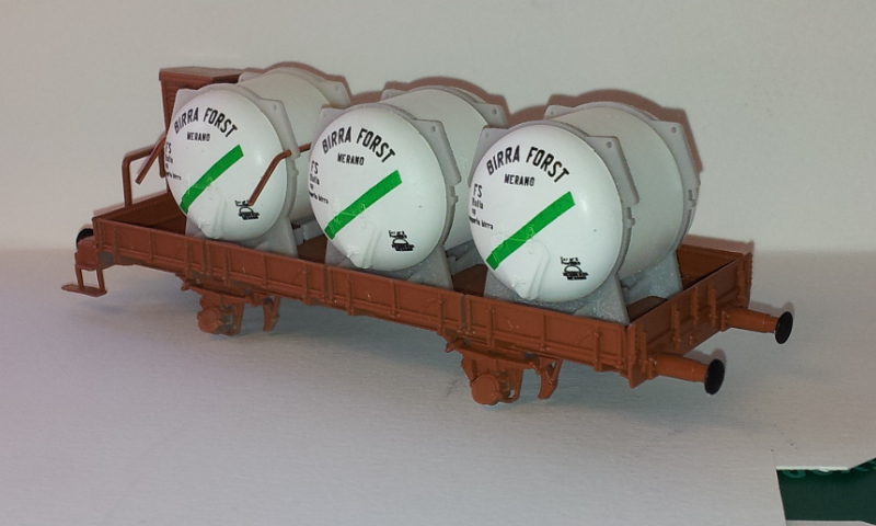

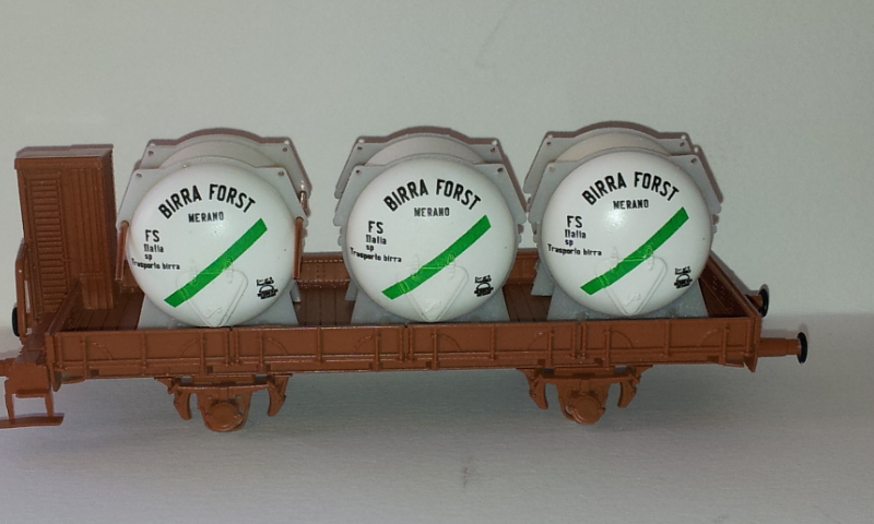

eccoli...prime prove di carico su ttm carro P...
Il primo contenitore è quello più avanti ed è già dotato dei tubi dove passavano le catene per la sicurezza sul pianale.
Che ne pensate?

MessaggioInviato: domenica 25 gennaio 2015, 13:35
Messaggi: 1418
Località: firenze
caro claudio...che sono ganzissimi...
