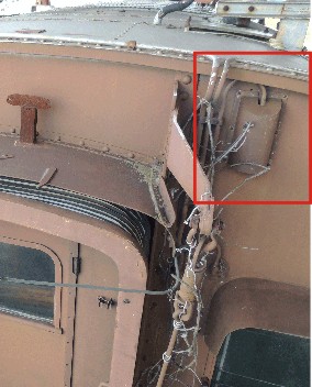

Grazie della risposta,
sospettavo la presenza del fischio sopra il finestrino DX del macchinista dove si vede (nel riquadro rosso della foto allegata) un carter semicindrico addosato alla parete frontale, appunto sopra il finestrino, cui fa capo un tubo, potrebbe essere quello?
In un'altra foto, dove manca questo carter, si vede un qualcosa che assomiglia al fischio ma adagiato sul tetto e nella solita posizione dove sta normalmente il fischio in posizione verticale.
Nelle molte foto in circolazione purtroppo non si vede mai nitidamente questo dispositivo.
Giancarlo

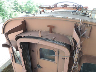

frontale.jpg [ 50.6 KiB | Osservato 4436 volte ]
Infatti una copertura del fischio anche a me suonava male, il fischio per una buona propagazione del suono dovrebbe essere libero e non limitato da pareti metalliche oltretutto così prossime!
In quanto alla staffa sul davanzalino del mantice davvero non saprei cosa dire, in effetti questa macchina che ho fotografato non ha trombe e quindi credo tu abbia ragione di ritenere che sia quella staffa il supporto della stessa invece che a bordo tetto e al centro (come nelle foto e nei disegni che si trovano in rete) ma leggermente decentrata rispetto alla linea longitudinale di simmetria della loco.

E quell'altra staffa che sta davanti al presunto supporto della tromba cosa sarà?? :)

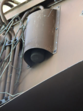

fischio E623.jpg [ 41.64 KiB | Osservato 4396 volte ]
Oggi ho verificato di persona con più attenzione e poi ho chiesto al personale del deposito, il fischio è sotto al carter che ho fotografato, alla mai domanda dubbiosa sulla limitata propagazione del suono mi è stato risposto che il fischio serve solo per avvisi "vicinali" per cui quella singolare collocazione non produceva problemi di udibilità alle distanze cui l'elettromotrice doveva farsi sentire!
Ho fatto anche una foto con il tele (vedi allegato qui sotto) e in effetti si vede spuntare la sagoma inconfondibile del dispositivo a aria compressa che genera il fischio, anche se a parere mio di foggia diversa e misure più contenute di quelli che siamo abituati a vedere sulle locomotive o quanto meno è diverso da uno che ho in casa di una vecchia loco a vapore demolita.
grazie delle info e a presto Giancarlo
