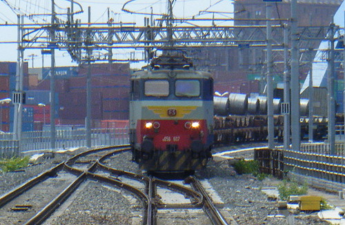

In service alla Cargo nel 2012:
E656 607 2012 Ge Samp.JPG [ 82.3 KiB | Osservato 5169 volte ]

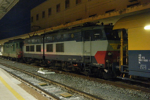

All'opera con il carro soccorso di Savona nel 2013:
E656 607 2013 Ventimiglia.JPG [ 64.84 KiB | Osservato 5169 volte ]

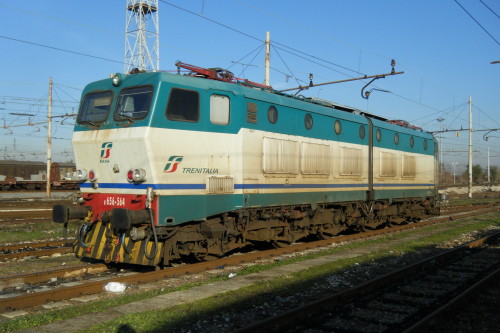

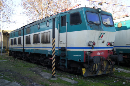

E656 603 e 564 fra un servizio e l'altro a Milano Sm.to
656_603.JPG [ 63.69 KiB | Osservato 4763 volte ]
656_564.JPG [ 55.99 KiB | Osservato 4763 volte ]
 Oggetto del messaggio: Re: Corre voce...
MessaggioInviato: giovedì 12 dicembre 2013, 19:46
Messaggi: 2189
gran colpo!di quando sono le foto?la 564 è arrivata ieri sera,presumo con qualcosa da sud.la 603 non so se sia ancora li...
MessaggioInviato: giovedì 12 dicembre 2013, 20:44
Messaggi: 2195
Le foto sono entrambe del 04/12, c'era in giro anche la 607 ma mi è sfuggita...
