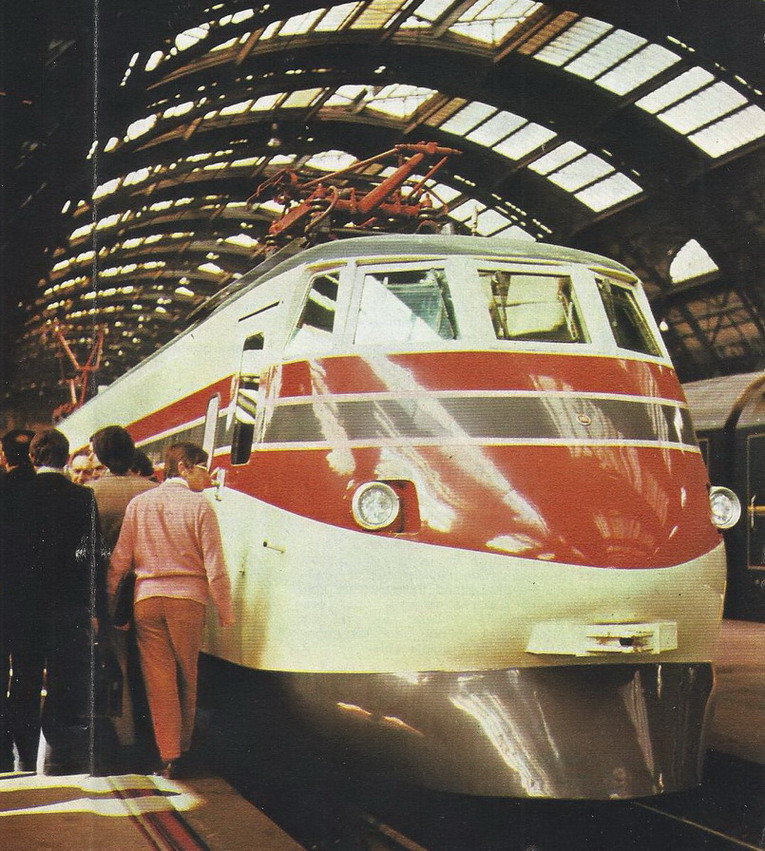

tratto da "la vie du Rail 1346 del 1972, il prototipo ETR Y 0160 a MIlano Centrale durante la presentazione del nuovo Lemano con le Gran Confort....
pendolino prot 01.jpg [ 229.08 KiB | Osservato 6510 volte ]
