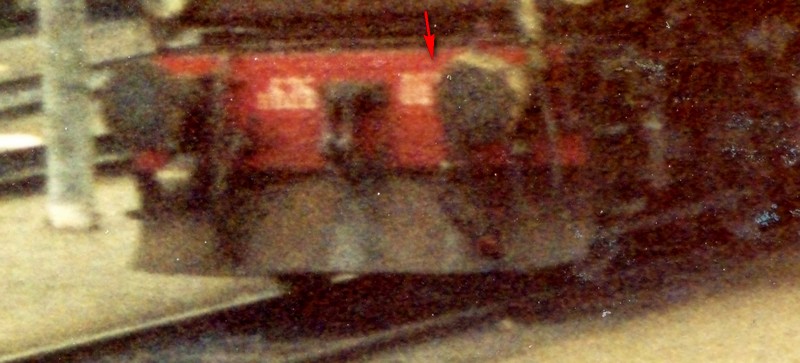

Aggiungo un altro elemento inequivocabile: sulla fiancata si notano le due targhe, quella sopra le griglie di aerazione, ma soprattutto quella sotto, proprio sopra il filo inferiore della cassa: solo le ANSALDO (060-074) avevano la targa bassa sotto le griglie di aerazione a persiana.
Escludendo le 062,063 cedute alla Jugoslavia, escludendo le 067, 068, 070, 074 trasformate come le unità di terza o quarta serie, restano le 060, 061, 064, 065, 066, 069, 071, 072, 073.
Escludendo le 064,069,071 perché non avevano il REC, restano le 060, 061, 065, 066, 072, 073.
Escludendo la 072 che non aveva nemmeno lo sportello frontale centrale dell'avancorpo anteriore (visibilissimo nella foto), restano le 060, 061, 065, 066, 073.
Di queste, solo la 065 non aveva lo sportelo frontale centrale dell'avancorpo anteriore saldato, ma apribile, con le relative maniglie che si vedono nella foto.
E' la 065.

Ho provato a scanerizzare la foto e pulirla con un programma fotografico.Controllando l'ultimo numero di serie non mi sembra un 5.
piu' di cosi' non riesco
PS.a volte nelle officine non di RG pur di rimetterle in sevizio velocemente sostituivano i panconi con i carrelli motori e non rimettavano esattamente e lasciavano momentaneamente i numeri di serie della locomotiva dei panconi sostituiti.
*Comunque dalla foto ho l'inpressione che sia un 7 ( 067 ) e è probabile che l'ho catalogata esattamente.
**Mi è uscita una diapositiva di una 626 con i numeri di serie inversi .( all'incotrario tipo AZNALUBMA )..... non è il pesce.....

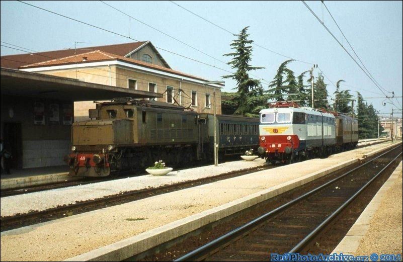

Walter,
hai ragione quando dici che a volte sostituivano i panconi dei carrelli / i motori e lasciavano quelli di un'altra unità.
Nel caso della tua foto però sono certo che il numero che si intravvede non solo è compatibile con l'angolo superiore sinistro di un "5" nel font delle FS, ma come ti ho scritto è la 065, in quanto non potrai non convenire che il materiale chiaro che si vede depositato sul respingente del pancone sinistro nella tua foto è lo stesso di quello che si vede nella foto che allego qui, e anche se sostituivano i motori e i carrelli, non credo staccassero e sostituissero anche i respingenti!
E la foto che ti allego, coeva della tua è della 065: guarda anche alle maniglie che si vedono sul frontale anteriore: sono SEI e non QUATTRO: la 065 era l'unica di costruzione ANSALDO che fosse rimasta con lo sportello centrale apribile, e le due maniglie lo provano.
Che sia una ANSALDO lo prova il posizionamento delle targhe, di cui una (quella del costruttore) sotto le griglie di aerazione sulla fiancata anziché sopra:
