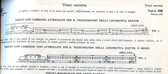

A proposito di Semipilota o Pilota
dalla PGOS 1963
Istruzioni treni navetta.PGOS.1963.archivio Walter Bonmartini forum 2G.jpg [ 73.49 KiB | Osservato 4731 volte ]

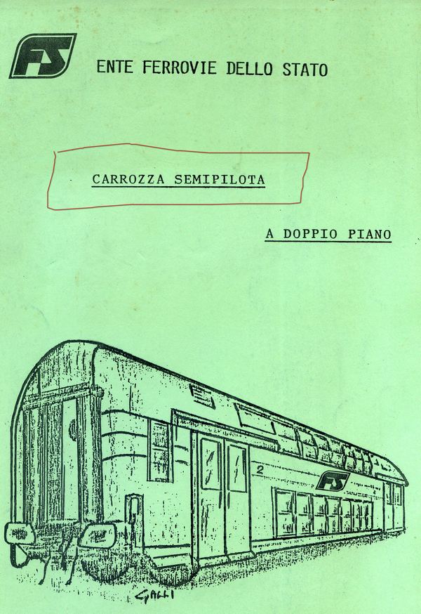

SEMIPILOTA 2 PIANI
istruzioneVetturaPilota2piani.archiviWalterBonmartini.Forum2g.jpg [ 107.48 KiB | Osservato 4731 volte ]
