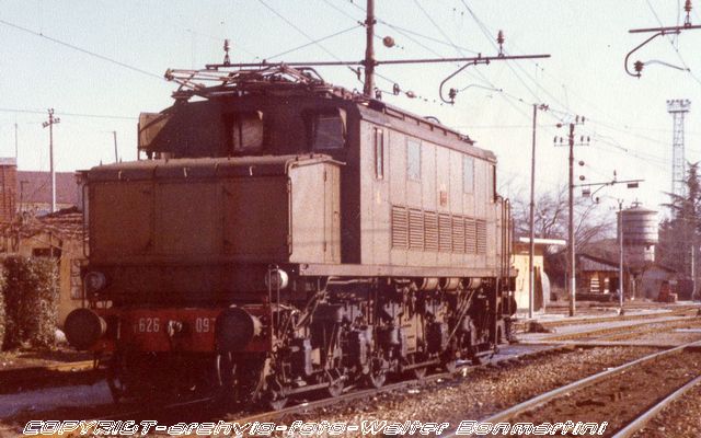

Da foto scattata dal sottocritto al DL di Udine nel lontano 8.2.1981 nella parte anteriore CAB.A.dell'avancorpo non risultano prese d'aria alla E.626.097

E.626.097 DL UDINE 1981-02-08
Copyrigt-E.626.097-Udine DL 8_2_1981.forum2G-archivio-foto WB.jpg [ 67.12 KiB | Osservato 3411 volte ]

Grazie Walter della foto.
Molto significativa.
È il frontale anteriore.
Si può notare che lo sportello frontale centrale è stato saldato, poiché mancano le maniglie sul pannello centrale.
Poi non è presente il mancorrente centrale che altre unità di costruzione CEMSA invece avevano ricevuto.
Poiché siamo alla fine della carriera, è molto probabile che quello fotografato sia lo stato in cui mesi dopo è stata definitivamente accantonata a Trieste Campo Marzio assieme a molte altre sue "sorelle" di seconda serie rimaste allo stato di origine.
So per certo che prima di essere accantonata la 097 fu privata anche del compressore meccanico, che qui non si vede comunque perché installato sull'altro lato, quello destro.
Tornando all'incidente a Rozzol del 1962, il frontale visibile è l'altro, quello posteriore.
E secondo me la macchina coinvolta è proprio la 097, prima dell'applicazione delle griglie di aerazione sul frontale posteriore.
