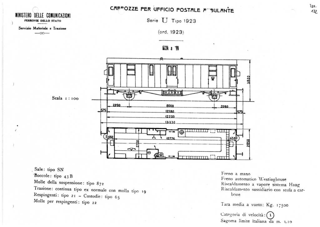

Quindi ho esaminato meglio le foto di Pozzato (stavolta sulla vecchia monografia Elledi) e di Deliotti (“Vapore” ed. DueGi), spulciando poi le tavole senza limitarmi agli UM (per Messaggerie - mio iniziale errore di presunzione…) ma cercando anche tra gli U (Uffici Postali).
Stavolta spererei di aver trovato il veicolo giusto: Postale U tipo 1923 di tav. 132 (pag. 153 del Voltan). Sul disegno sono presenti DUE stufe (come ben evidenziato da Mingari a pag. 84 del suo libro), poste in diagonale a lato dei portelloni; concorda con la foto di Pozzato (Vandoies, febbraio 1974) visibile a pag 35 della monografia Elledi sulla Fortezza – San Candido.
Giuseppe, saresti così grandioso da postare anche la tav. 132?

MessaggioInviato: venerdì 4 gennaio 2019, 16:39
Nome: Alessio Andreacchio
Messaggi: 1968
U 6200.jpg [ 55.69 KiB | Osservato 7314 volte ]

Ciao Andrea, ricambio gli auguri anzitutto e anzi li estendo anche a Dylan, con Alessio ce li siamo già scambiati via chat. Il postale del filmato è al 99,99 per cento un UM della serie 8200-8264 del 1923, lo si capisce dal numero dei settori divisi dai coprigiunti:
partendo da sinistra, tra porta d'accesso e primo finestrino ce ne sono tre, poi uno solo tra questo e quello della ritirata, poi due (anche se nel figurino se ne vede uno solo di larghezza doppia) verso il portellone, ancora tre verso l'altro finestrino principale e altri tre, un po' più stretti, per arrivare all'altra porta di accesso. Disposizione simile agli U 6224-6299, che però avevano il finestrino principale destro più vicino alla testata.

Concordo Andrea, gli unici postali simili a quello del filmato con tre casse batterie, figurini alla mano, sono gli U 6224-99 (tav. 132) tipo 1923.
Sempre con tre casse batterie ci sarebbero anche gli U 6400-23 (tav. 133) e gli U 4000-22 (tav. 126), che però esteriormente sono assai diversi dal modello in oggetto.
