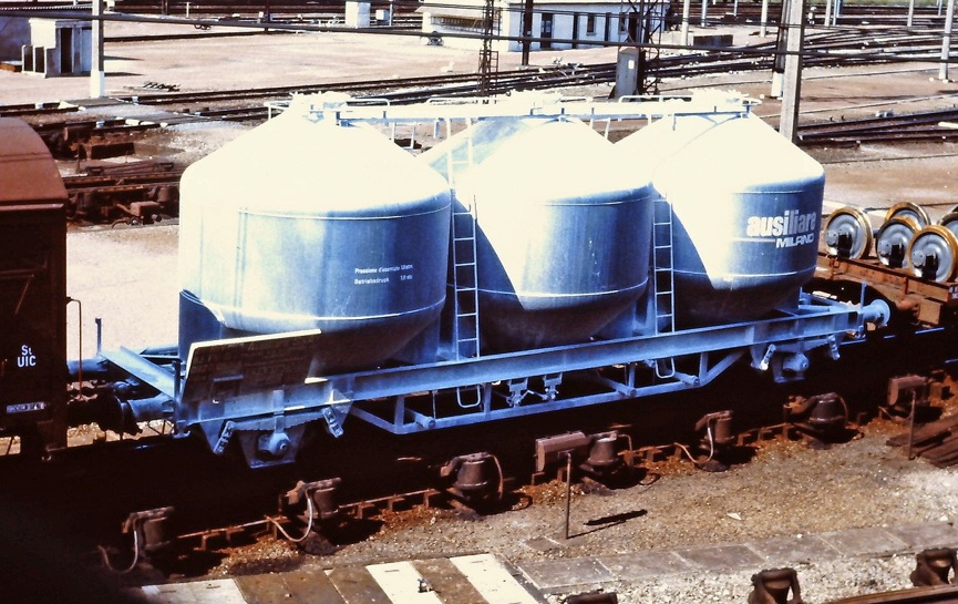

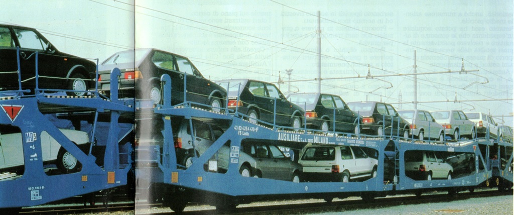

Salve, non sono riuscito a trovare altre foto dei Laes della AUSILIARE (epoca IV-V), sapeste dove andare a rovistare? grazie anticipatamente a chi saprà aiutarmi.
 Oggetto del messaggio: Re: Carri Ausiliare Milano
MessaggioInviato: giovedì 11 agosto 2022, 15:14
Messaggi: 933
Mi raccomando. Condividi!
Grazie e ciao

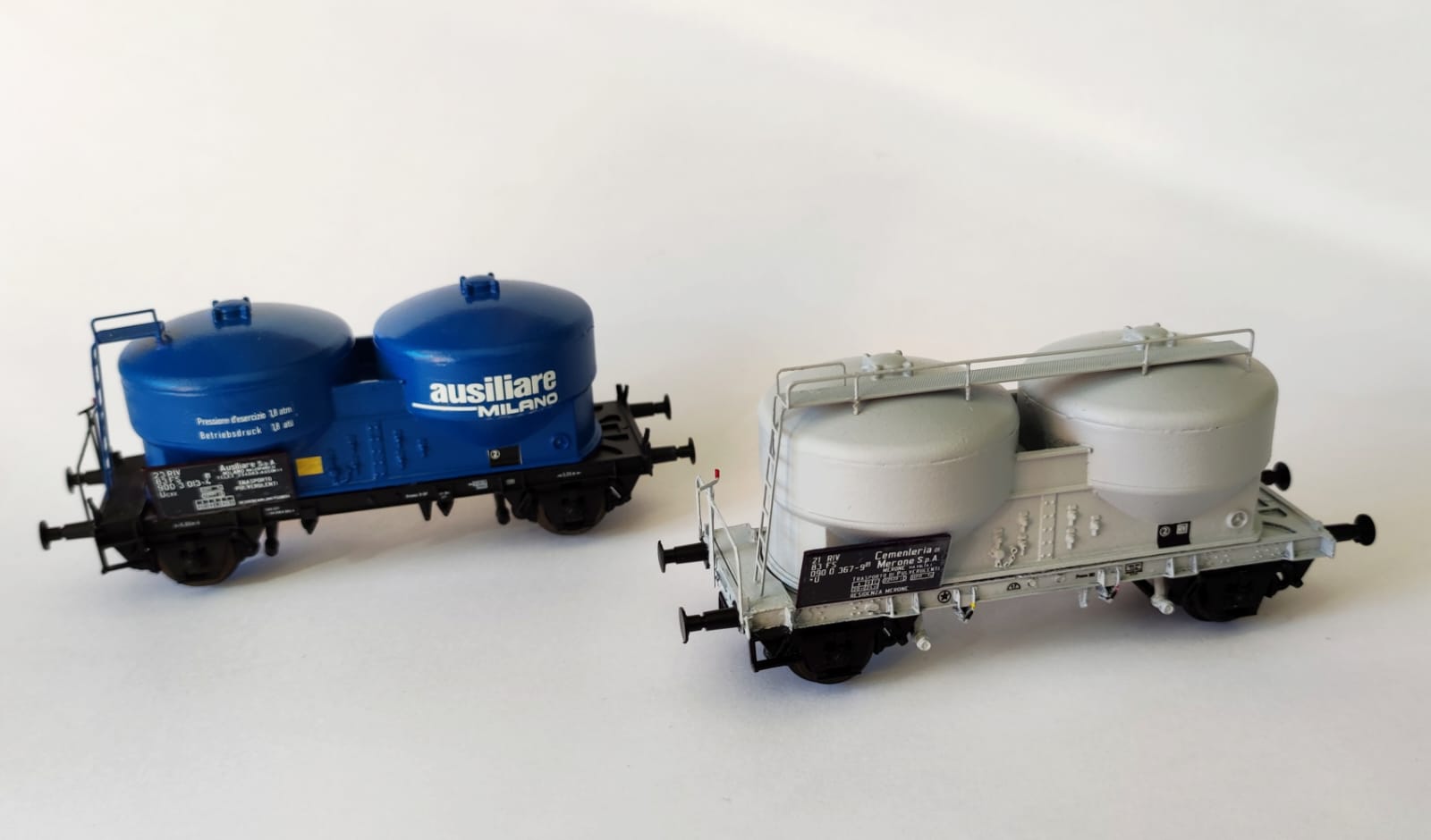

Come mi ero ripromesso ho modificato i modelli Lima, a suo tempo suggeriti da Tenda Pass in alternativa ai Märklin, dei carri silo a due serbatoi con il prezioso aiuto delle foto di pag.5 di Roberto TO per il tipo U Cementeria di Merone e di pag.6 di Tenda Pass per il tipo Uckk Ausiliare.
Principali interventi la sostituzione delle calotte superiori dei serbatoi con quelle fatte fare appositamente con stampante 3d, sostituzione dei terrazzini e applicazione delle scalette con pedane di diversa lunghezza in fotoincisione, anch'esse acquistate su richiesta.
Ho completato con verniciatura a spruzzo e naturalmente con decals dedicate; come visibile i modelli rispetto al reale non corrispondono esattamente ma ritengo accettabili le approssimazioni e avendo le decals con altre numerazioni allungheró i convogli!
Aldo

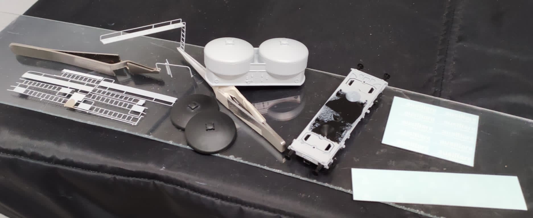

Intanto vi ringrazio per gli apprezzamenti e rispondendo alla richiesta di Emiliano cerco di sintetizzare le poche modifiche da effettuare sul modello del silo Lima aggiungendo che ritengo il lavoretto sicuramente alla portata della maggior parte.
Occorre procurarne uno possibilmente con timoni d'allontanamento, per esempio 303149 Ucs SBB, da cui dopo aver smontato il telaio dalla cassa si cercano di separare da quest'ultima le calotte superiori dei serbatoi che sono incollate, occorre sperare non tenacemente.
Le nuove calotte che vanno bene sia per l'Ausiliare che per il Cementerie di Merone le ho fatte fare previo mio disegno quotato a Michele Sacco a cui chi vuole può rivolgersi aggiungendo eventualmente la richiesta delle eccellenti decals bianche per le tabelle e per le scritte sui serbatoi dell'Ausiliare.
Per le scalette con pedane mi sono rivolto a Daniele Luzzietti MFAL, che sempre con miei disegni ha eseguito ottime fotoincisioni, unica cosa da correggere per mio errore è la lunghezza della pedana del Cementeria Merone che nella parte centrale va diminuita di 4 mm.
L'aggiuntivo del terrazzino del modello va sostituito con uno di tipo italiano con freno a vite, io l'avevo di scorta, mentre per la verniciatura ho usato il grigio tele RAL 7047 per il Cementeria, RAL 5017 blu traffico per l'Ausiliare, tutto poi ripassato con trasparente opaco o satinato, secondo gusto.
Altre piccole cose si possono dedurre dalle foto che ho anche postato in precedenza ed alla fine poca difficoltà e tanta soddisfazione se si accetta qualche approssimazione, ma questi modelli inediti sono nati solo grazie alle foto dei carri al reale qui condivise.
Aldo
