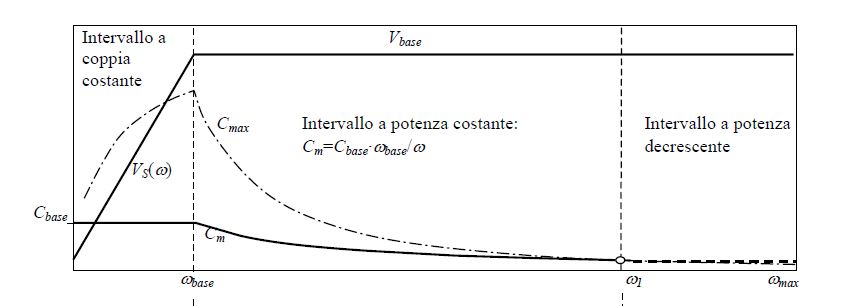

Nelle moderne applicazioni del motore asincrono trifase, come voi sapete, si usano azionamenti a frequenza variabile. Detta in maniera davvero terra terra (anzi sotto terra). Si può alimentare il motore a frequenza e tensioni crescenti ottenendo:
Velocità = (60*frequenza)/numero di poli (omega in figura)
Una prima fase dove si aumentano tensione e frequenza e si ottiene una coppia costante e una potenza crescente
P= C (costante)* velocità (in aumento in quanto si aumente la frequenza), quindi potenza crescente.
raggiunto il limite massimo di tensione erogabile dall'azionamento si continua ad aumentare la frequenza e si entra in una fase a potenza costante, coppia decrescente e velocità crescente
P=C (decrescente)*velocità (in aumento in quanto si aumenta la frequenza), quindi potenza costante.
In quest'ultima fase quindi si ottengono alte coppie per basse velocità (bassa frequenza) e alte velocità per basse coppie (alta frequenza). Proprio ciò che serve per la trazione ferroviaria.
Aumentando la frequenza oltre un certo limite si ottiene poi una fase a potenza decrescente in quanto la coppia erogata scende molto più rapidamente dell'aumento di velocità, questa fase non interessa in quanto si realizza a velocità troppo elevate.

ma gli inverter non sono solo dei modulatori di frequenza (cioe' agiscono solo sugli Hz e non sulla tensione)?

Non so rispondere alla tua domanda, tuttavia parlando di azionamenti per motori asincroni trifase, questi ultimi permettono sicuramente anche il controllo del livello di tensione. Nel caso un azionamento venga alimentato in ingresso con tensione alternata sinusoidale il massimo valore di tensione in uscita è corrispondente al valore di picco della grandezza sinusoidale in ingresso, se si alimenta in ingresso con tensione continua, il massimo valore in uscità e corrispondente al valore di tensione continua. Per esempio se sulle locomotive dotate di azionamenti con motori asincroni trifase si alimenta l'azionamento a 3kV in cc la massima tensione di uscita disponibile sarà circa 3kV (in realtà leggermente inferiore per via della cadute sui tiristori GTO o IGBT che siano), se si alimenta l'azionamento a 25kV in c.a la massima tensione in uscità sara 35,36kV. I valori sono teorici, non credo proprio che gli azionamenti vengano alimentati a 25kV ne i motori siano alimentati a tali tensioni, sicuramente a monte degli azionamenti sono interposti dei trasformatori abbassatori. Il concetto resta comunque valido a parte i valori numerici.
Affinchè la coppia rimanga costante per tutta la durata dell'avviamento, è necessario che il rapporto tra frequenza e tensione, rimanga costante. Se alimentassimo il motore a bassa frequenza e a tensione nominale, ricascheremmo nella condizione di ottenere una elevata corrente ed una bassa coppia di spunto, oltre ad un maggiore riscaldamento degli avvolgimenti ( che diventerebbe pericoloso al perdurare di tale condizione, specie se il motore è autoventilato)

Esatto, durante lo spunto si alimenta il motore a tensione e frequenza crescenti mantenendo costante il rapporto, in tale modo si ottiene la coppia costante che è riportata come fase uno nella figura. Si parte da basse frequenze e basse tensioni (tensione inferiore a quella nominale) e si aumentano fino a raggiungere la tensione nominale, dopo si aumenta solo più la frequenza entrando nella fase a potenza costante.
