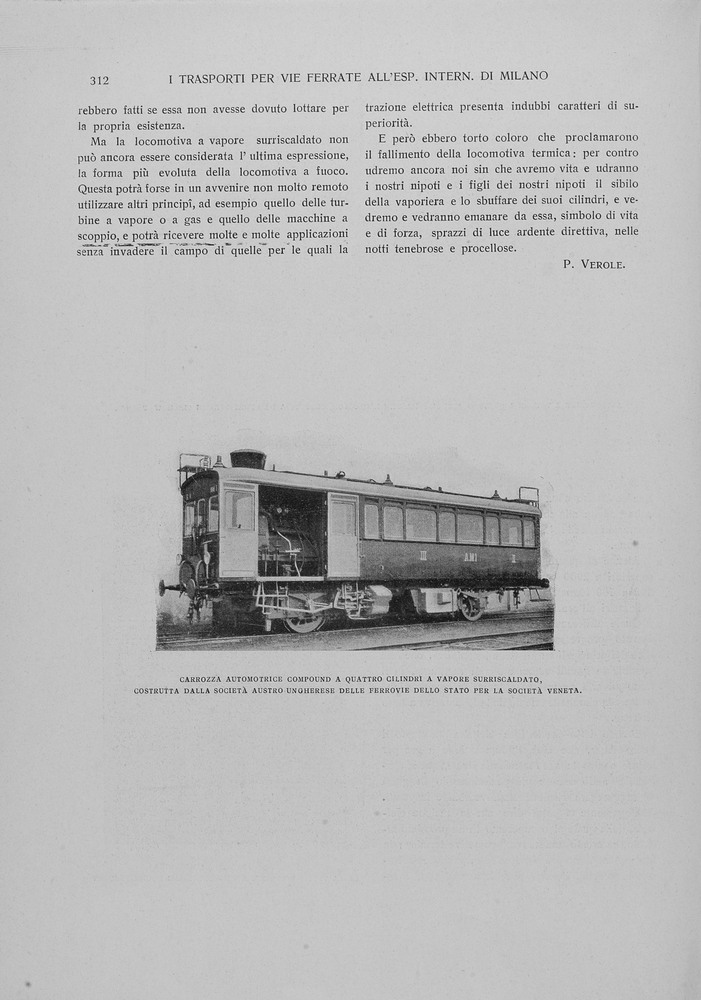

rispolvero l'argomento perchè consultando in rete la rivista "Emporium" (ha articoli illustrati di notevole interesse per noi amati di ferrovie)
http://www.artivisive.sns.it/progetto_emporium.html
in un numero del 1906 (recuperato grazie all'ottimo motore di ricerca del sito citato) ne ho trovato la foto
XXIV_142_312 copia.jpg [ 154.59 KiB | Osservato 12644 volte ]
ciao!
pietro

Bene, bene.
È sempre un argomento interessante.
A proposito, addirittura a doppia espansione.4 cilindri per un asse motore! :D
Curioso, non credo che sia stato un sistema molto diffuso.

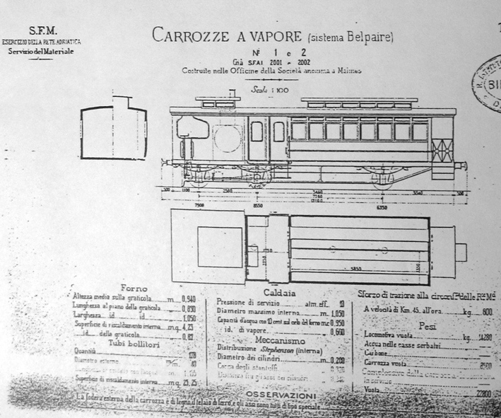

In "Storia delle ferrovie in Italia"di Italo Briano nel vol II a pag 258 brevissimo cenno con disegno alle 2001-2002(o 1001-1002?)SFAI del 1881...... il numero corretto SFAI è 2001-2002, nel1885 passarono alla RA che le definì Carrozze a Vapore e le numerò n 1 e 2.....dove prestarono servizio e fino a quando mistero....
pietro
cercando in quella miniera che è il sito della biblioteca nazionale francese http://gallica.bnf.fr, consultando la raccolta della Revue generale des Chemins de fer,
nel numero gennaio 1882 ho trovato una notizia(ripresa da rivista tedesca dell'anno precedente)
relativa ad un convegno sull' attivazione dell' esercizio economico su alcune linee o di treni a servizio economico(locali) su sezioni di linee, anche principali.
http://gallica.bnf.fr/ark:/12148/bpt6k6471184f.r=belpaire.langFR pag 111-114
in detto articolo veniva detto che la Sfai impiegava le 2 Belpaire una sulla relazione Torino-Chieri e l'altra sulla Venezia Treviso, in entrambi i casi al traino di una carrozza a terrazzini (per servizio economico) mista di 1/2classe...
pietro

stiamo parlando di queste
RAloco85TAV82.JPG [ 241.92 KiB | Osservato 12406 volte ]

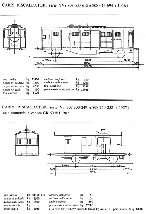

Un saluto a tutto il fantastico post in cui, navigando, mi sono imbattuto. Sono alla ricerca di foto, entrambi i lati, dei carri riscaldatori serie Vr 808.200-249 (ex gr.60) per realizzare il modello del carro in H0. La problematica principale sembra essere che non vi sono foto del lato dx. Allego disegno quotato, mai fatto spero di riuscirci. Aspetto fiducioso. Grazie a tutti.
cr02.jpg [ 82.88 KiB | Osservato 12194 volte ]

foto del lato destro dei carri Vr 808250(3/4 anteriore), Vr808221(3/4 posteriore), Vr808252(vista laterale) e Vr808223(vista laterale) nel bel libro di A.Riccardi, M.Sartori e M.Grillo "Locomotive a vapore in italia" FS 1907 Ed. Pegaso anno 2014 a pag 331/332
Nella ristampa di Tuttotreno del "Locomotive a Vapore" del Cornolò( vol 3 luglio/agosto 2014) a pag432 vista 3/4 anteriore del lato sx di un Vr 808xxx ex aut vap gr 60(purtroppo il telaio è nascosto dalla vegetazione)
pietro

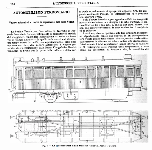

Sempre a proposito delle automotrici a vapore della SV presentate all'expo di Milano nel 1906
Schermata 2021-03-05 alle 09.54.43.png [ 288.16 KiB | Osservato 7312 volte ]
l'intero articolo qui a pag 154 del volume (pag 197 del pdf)
https://books.googleusercontent.com/books/content?req=AKW5QafqnPTgZqZkPAi5U8qBBX2Kq9I4ZvfBD_qYCd2W3tudRg4l09ZoJYZxplzHSM9Oqvm3D8YzYeT526nfNAQJL8BtPqtPIPUUXnlu3KJBXaNqzTAZyy8K6YAptAc_mLpsBSSwouK2ZxgbDKpe9bujs8qT8SYqPKTdO5gg-NSPyZ0emZemDweybfton3odzXDMAH39xVCQxHZSeI6kkDA7nU-392IXESq8akzcUFKmo00oT8QWrPisUD3l_bMN50A3ydAH2E9_Zs-0fcQeYqOszbY4iyxjiRP5aR7yDvLNA8ZS82dqphY
