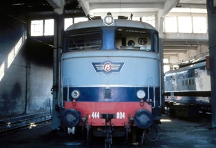

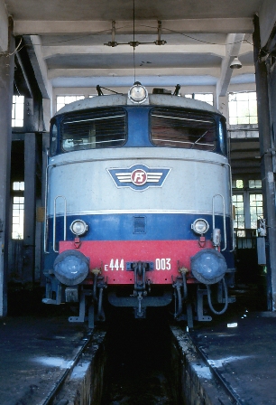

Ne avete parlato e allora .... Eccole qua ...intoro al 1980...Dep San Loreno, notare la 4 ha un vetro rotto...
Saluti Nostalgici...
Saverio
