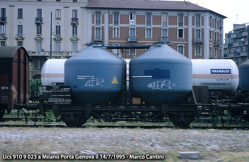

Certo che si, è esistito eccome!
Qui ho una pessima foto scattata dal finestrino del treno dove non vi sono le scritte Ausiliare perché probabilmente accantonato nella fase di passaggio da L'Ausiliare a Brambles.
Foto mossa perché ignoravo totalmente l'esistenza di un Parco Giochi come quello tra porta Genova e San Cristoforo e non avevo la macchina impostata :x :x (sarebbe stato da tirare il freno a mano, scendere dal treno, fotografarli uno ad uno e risalire in treno, ma per un viaggio mordi e fuggi in giornata come quello della mia foto era anche troppo l'essere arrivato fin lì dal mio paese di residenza :x ).
Lì presente c'erano anche i carri silos a tre e cinque "cipolle" oltre ad altro materiale simbolo di un Italia ferroviaria che trasportava TUTTO e OVUNQUE con percentuali di trasporto merci su ferro pari al 15% contro l'attuale 7% :? :? :?

Messaggi: 1072
Località: Casteo
_SeRgIo_ ha scritto:
Bellissima foto! Però i 2 carri sono diversi... Ad esempio quello della tua foto è stato riprodotto anche abbastanza fedelmente dalla electrotren e riporta la scritta Ucs
Hai ragione sergio. Un secondo dopo aver postato la foto mi sono accorto che i due veicoli avevano molte parti diverse (passerella sull'imperiale, assenza dei mancorrenti sulle testate, ecc ecc) Anche la marcatura non è la stessa: Ucs il mio Uckk quello di Piko (la doppia kk indica peraltro una specifica capacità, che avevo avuto modo di verificare con carri Vfcc per pietrisco , per esempio).

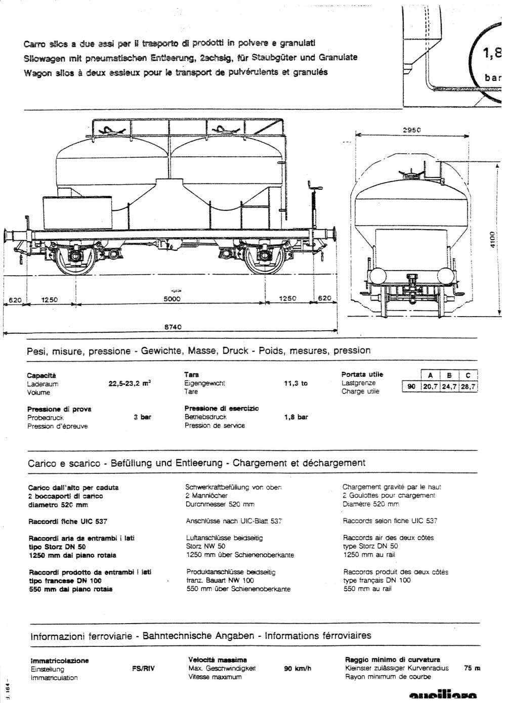

Da questo disegno dell'Ausiliare fornitomi da Michele Mingari sembrerebbe che siano esistiti dei carri silos con struttura simile a quella dei carri tedeschi, anche se con notevoli differenze dal modello Piko:

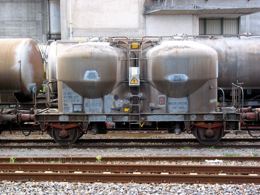

Osservando il disegno ho trovato analogie con questi carri svizzeri, la versione Ausiliare doveva avere un aspetto simile:

Adesso non ci resta altro che attendere che una foto riguardante questo famigerato carro salta fuori, il documento postato da Funkytarro ci fa ricredere su quanto si era detto nei post precedenti.
