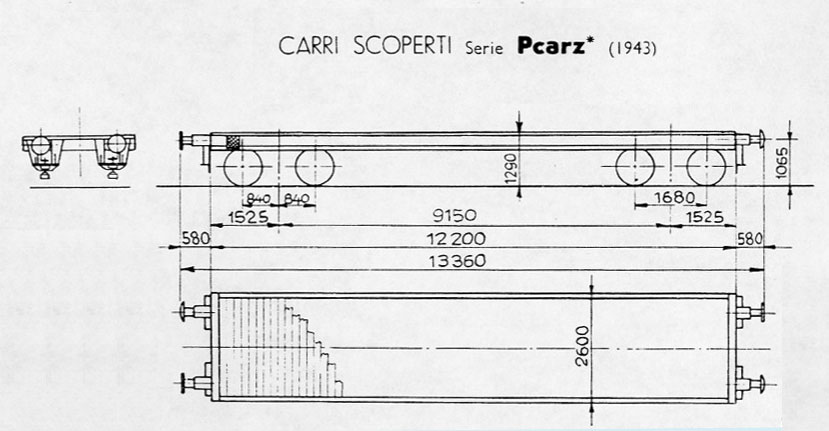

Giuseppe, non troverei sorprendente che i telai possano somigliarsi... tieni presente che si tratta in entrambi i casi di telai nati per il sistema ad aggancio-repulsione automatico con trazione continua (vedi tavola), solo successivamente adattato con repulsori e gancio a tenditore: sono disposto a scommettere che tanta roba russa o della ferrovia di Kiruna condivide le medesime caratteristiche strutturali.
Resterebbe sempra l'incognita dei carrelli.

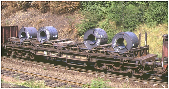

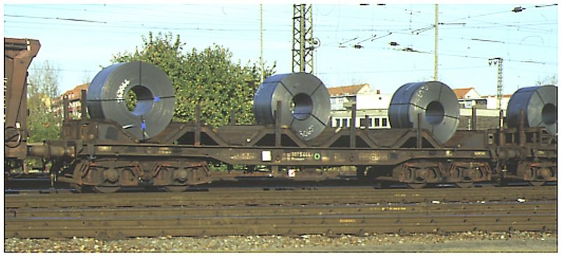

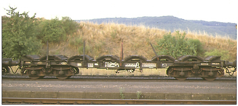

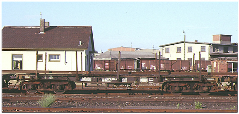

Messaggi: 933
I tedeschi devono averne avuti un bel pò.....DB ci ha lavorato sù pesantemente e se li è portati nella flotta fino ai primi '90. Tre tipi di selle per coils e pianale semplice, tutti RIV e tutti visti in Italia anni '70 e '80. Esistono i modelli Klein Modellbahn e Roco anche di queste versioni.

Il carro a sponde alte è all'inizio della parte 2, purtroppo le scritte si leggono ben poco. La cosa però che mi fa sospettare sia proprio lui il famigerato Lz è, oltre all'aggancio automatico, che la differenza tra il passo del Pcarz (9150 mm) e dell'Lz (8300) nella foto ci sta tutta.
