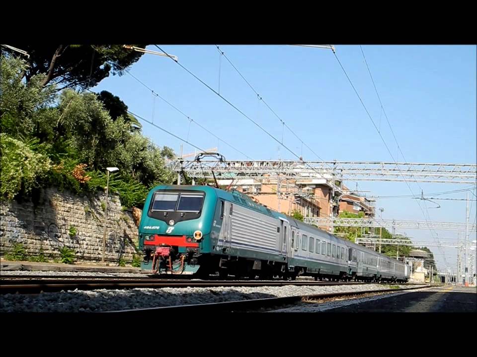

Ecco a cosa mi riferivo prima
Ho fatto una piccola ricerca su internet e in effetti ricordavo bene :)
Sono state effettuate prove per l utilizzo delle E464 in trazione simmetrica.
Nei vari articoli inerenti tutti lo stesso argomento cè scritto che si sono fatte delle prove per valutare l utilizzo di queste locomotive.
Sono notizie del giugno/luglio del 2013,quindi antecedenti allo "scoop" delle E402a monocabina.
Ora bisogna vedere se è stata abbandonata l idea delle E464 o se sono state integrate nel rinnovo insieme alle motrici ventennali.
Francamente non so davvero come andrà a finire,se le E402 verranno "tagliate" o se si opterà per una soluzione differente.
Non dimentichiamoci che le E444R sono ormai agli sgoccioli,cosa metteranno in testa agli intercity?
