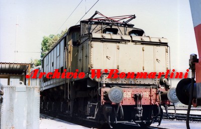

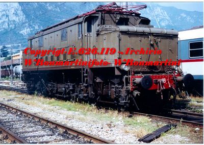

E a proposito delle E.626:
le foto riprendono la E.626.119 senza citofono,e la E.626.119 con citofono
Notando le porte della cabina,questa E.626.119 ha avuto delle modifiche con tolta in opera del citofono e la sostituzione delle porte di accesso alle cabine A e B e i finestrini laterali lato macchinista e aiuto macchinista ( 1° o 2° PDM )
Copyrigt-E.626.119.senzacitofanopergo-forum2G.archivioWalterBonmartini-foto-Dott.Proff.OresteSerrano.jpg
Copyrigt-E.626.119.senzacitofanopergo-forum2G.archivioWalterBonmartini-foto-Dott.Proff.OresteSerrano.jpg [ 34.38 KiB | Osservato 6600 volte ]
Copyrigt-E.626.119.con citofono Perego.DL Lecco.13.02.1983.forum2GArchivioWBonmartini foto WBonmartini.da .fotografia.jpg
Copyrigt-E.626.119.con citofono Perego.DL Lecco.13.02.1983.forum2GArchivioWBonmartini foto WBonmartini.da .fotografia.jpg [ 50.01 KiB | Osservato 6600 volte ]

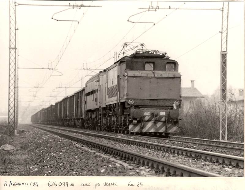

626.099-1984.jpg [ 238.81 KiB | Osservato 6467 volte ]
Una foto della 099 che feci nel 1984 tra Cittadella e Castelfranco.
