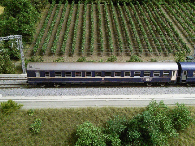

Buonasera,
voglio elaborare i miei carrozze MU HR, epoca IV (vedi foto allegato). Per la realizzazione dei tendini nei scompartimenti, che colore e mechanismo hanno avuto nel epoca IV?
Hai uno di voi una fotografia di una carrozza reale, dove si vedono questi tendini?
Mi ringrazie anticipatamente!
Saluti, Robert
MU_1.jpg [ 249.06 KiB | Osservato 2645 volte ]
 Oggetto del messaggio: Re: carrozze letti MU
MessaggioInviato: lunedì 2 novembre 2015, 0:06
Messaggi: 1652
Località: Piossasco (TO)
Purtroppo non foto non ne ho, ma ho viaggiato qualche volta su delle MU non ristrutturate. Credo che l'allestimento interno fosse quello originale. Le tendine sono rullo e scendono dall'alto. Il colore era biege.
MessaggioInviato: lunedì 2 novembre 2015, 20:46
Messaggi: 327
Mi ringrazie molto per la tua risposta, dunque posso provare da realizzare gli tendine in modo realistico.
MessaggioInviato: martedì 3 novembre 2015, 18:36
Messaggi: 1652
Prego Robert. Io credo che puoi ottenere un effetto realistico usando del nastro in carta. Io avevo fatto così per le tendine del Minuetto. Ma il colore credo vada benissimo per il lavoro che devi fare, così non hai nemmeno il problema di incollarle.
Non sono sicuro, ma mi sembra che quelle tendine potevano essere solo tutte avvolte o tutte stese, perchè per tenerle fisse c'era un occhiello da agganciare al bordo inferiore del telaio del finestrino. Quindi nessuna posizione intermedia.
