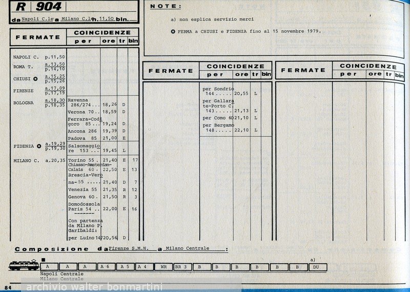

la composizione del R904 da *Napoli Ce a Milano Ce
orario invernale 79/80
Per l'R905 Milano Ce-Napoli Ce, stessa composizione Milano Ce-*Napoli Ce inversa
orariorapido904_Na-MIce-forum2GarchivioWBonmarini.jpg [ 145.73 KiB | Osservato 8036 volte ]

Walter, cosa significano i numeri accanto alle tre carrozze di prima (6, 5, 4) e sulla BR (3)?
 Oggetto del messaggio: Re: Rapidi R904-905 Mi-Na
MessaggioInviato: venerdì 15 maggio 2015, 18:16
Messaggi: 32483
Sono i numeri delle vetture con posti prenotabili in quel treno.

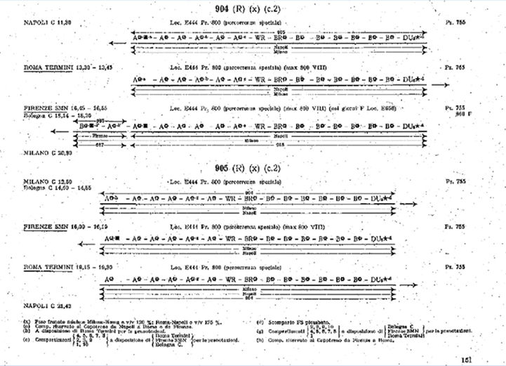

E intanto ho trovato questo, relativo al 1982-83.....
904-905.jpg [ 238.45 KiB | Osservato 7804 volte ]

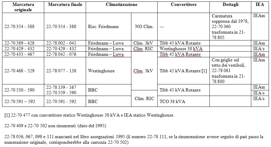

Riguardo la questione dell'attrezzaggio con IEAm o IEA/s mi sono fatto un'idea differente. Secondo me le carrozze sprovviste di IEAm (e dotate quindi di IEA/s) lo sono fin dall'origine e questa mia teoria è avvalorata dalla foto (presente nel secondo volume di Voltan sulle carrozze FS :wink: ) della vettura 10-70 199 ritratta nel 1973 (quindi da poco consegnata) priva dell'IEAm.
Credo anche di aver capito la logica che sta dietro all'attrezzaggio con IEAm o IEA/s:
sulle vetture 1970 la conversione dalla 3000V alla 380V trifase è attuata generalmente mediante un motoalternatore (TIBB/Marelli da 45 kVA), di tale M/A esistono due varianti (trattasi in realtà di varianti nei dispositivi accessori a tale M/A):
:arrow: M/A funzionante solo a 3000V, che attrezzava le vetture sulle quali l'aria condizionata funzionava solo in Italia destinate poi al solo servizio interno (10-78... e 22-78...).
:arrow: M/A funzionante a tutte le tensioni RIC, che attrezzava le vetture con AC funzionante anche all'estero (proprio per il fatto che il M/A poteva alimentarla a 380V) rimaste fino all'ultimo atte al servizio internazionale (10-70... e 22-70...).
Sulle vetture equipaggiate con M/A funzionante a tutte le tensioni del RIC la bassa tensione in CC per la carica delle batterie veniva ottenuta trasformando opportunamente la 380V AC trifase in uscita dal M/A mediante appunto un IEA/s, questo consentiva di avere le batterie sempre in carica anche a treno fermo.
Sulle vetture con M/A funzionante solo a 3000V questo non era possibile perchè quando la vettura si fosse trovata all'estero e quindi il M/A non avrebbe erogato la 380V trifase non si sarebbero nemmeno ricaricate le batterie e quindi presumo si sia optato per dotare queste carrozze di IEAm il quale non funzionava a treno fermo ma almeno funzionava indipendentemente dalla rete estera o nazionale.
Spero di aver spiegato in modo sufficientemente chiaro quella che è la mia teoria al riguardo.
Questo è un prospetto che mi ero fatto riguardo le caratteristiche tecniche delle vetture X serie 1970 2a classe:
tabella_x_1970_B.JPG [ 147.04 KiB | Osservato 7410 volte ]

Sulla "teoria ispiratrice" dell'attrezzaggio dell' IEA/s delle carrozze escluse dal servizio internazionale mi sento di concordare.
La dotazione d'origine per le carrozze da 180km/h però risulterebbe in apparenza tutta con IEA/m sia per le Az, che le Bz, che le BRz (generatori Parizzi o Galileo), questo almeno secondo le schede contenute nell'album FS delle carrozze del 1974, redatto pertanto nell'immediatezza della consegna delle carrozze in questione.
Poi, nonostante quanto indicato appunto nelle singole schede dell'album, a pag. 153 dello stesso, relativa agli IEA, troviamo miracolosamente in basso a destra una subdola tabellina la quale indica che "su carrozze X tipo 1970" sono installati 67 impianti Parizzi e 49 Westinghouse del "tipo 4", ovvero con CB statico alimentato da MA da 45 kVA "in opera su carrozze con impianto di climatizzazione".
Questo indica a questo punto che tali impianti dovrebbero essere stati installati dall'origine....quindi....tutto, ed il contrario di tutto......
Sulla foto della 10-70 199.....mah, il generatore manca laddove effettivamente dovrebbe esserci, ma sul riquadro riservato alla revisione dell'IEA....c'è scritto proprio IEA e non IEA/s come dovrebbe essere indicato per gli impianti con CB statico. Come mai? Forse perchè tale dicitura è stata introdotta magari con la consegna delle Eurofima, tutte equipaggiate con IEA/s? Qui però siamo già nel campo dell' IEA/s alimentato da convertitori statici, sempre funzionanti anche alle 4 tensioni RIC.....
Sarebbe interessante trovare qualche elenco dell'epoca che desse una situazione chiara in merito......

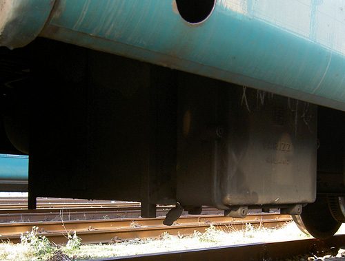

Un immagine del cassoncino Parizzi su una delle vetture 22-70 559-590:
parizzi.jpg [ 102.58 KiB | Osservato 7284 volte ]
Non riesco invece a fare quadrare il conto degli impianti Westinghouse. Mi vengono in mente solo le vetture 22-70 429 a 432 equipaggiate con convertitore statico Westinghouse Clymaster e la 22-70 477 che pare essere stata equipaggiata anch'essa con CS Westinghouse.
