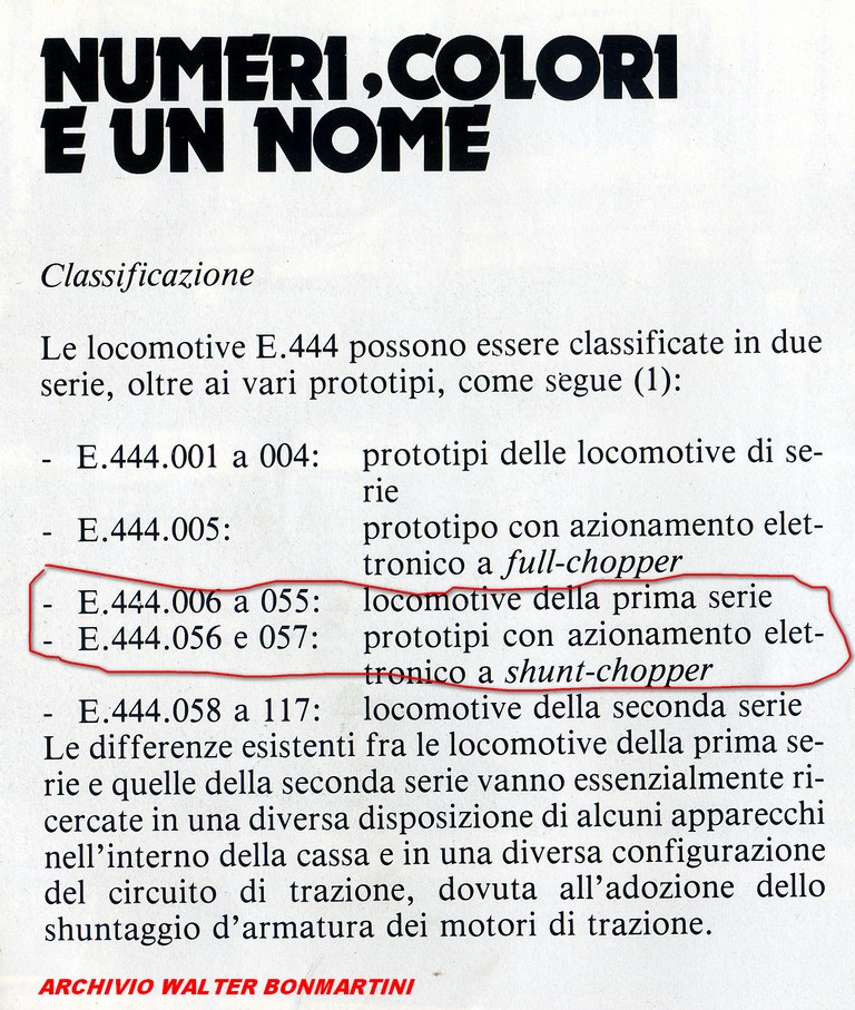

Aggiungo, visto che siamo in tema, che l'impianto di Reggio Calabria, emanò un fascicoletto di istruzione dulle 444 (di cui posso fornire a prova la scansioone di copertina, appena lo ritrovo), ove indicava:
e444 001 - 004 (prototipi) come 1^ serie
e444 006-055 (ovviamente 025 esclusa) come 2^ serie (anzichè 1^ come emanato da Firenze)
e444 058-117 come 3^ serie (anzichè 2^ come emanato da Firenze
ed un noto ingegnere della Trazione (ormai in quescenza da tempo, ma noto agli appassionati per i suoi pregevoli scritti) mi raccontava che a Torino, le serie venivano indicate addirittura in tre, come appena indicato.
Quindi, andiamo ben oltre a quanto indicato spesso nei libri e riviste amatoriali....e pastaioli.... :D

nessuna polemica ma :
Da MONOGRAFIA ELLEDI _ FS LOCOMOTIVE ELETTRICHE E.444 _
PS.era quello che il sottoscritto in fase di istruzione nel DL di milano Centrale aveva imparato dagli istruttori,e' risaputo che altri depositi DL adottavano come credo ( a questo punto )alltri sistemi e criteri di classificazioni delle locomoive
ovviamente senza polemica quando il discorso e' costruttivo
FS ITALIA locomotive elettriche E.444.edizioni LD forum 2G archivio Walter Bonmartini.jpg
FS ITALIA locomotive elettriche E.444.edizioni LD forum 2G archivio Walter Bonmartini.jpg [ 239.98 KiB | Osservato 12761 volte ]

 Oggetto del messaggio: Re: E 444 fondazione con cabine originali
MessaggioInviato: domenica 2 luglio 2017, 18:31
Messaggi: 753
La terza serie non l'avevo considerata nemmeno io.....ho solo puntualizzato che, secondo le istruzioni ufficiali, la distinzione minima da farsi è quella in:
prototipi
1^ serie
2^ serie
prototipi elettronici
che risulta essere la più opportuna e più esatta rispetto al confondere i prototipi 001-004 come "prima serie" e le successive come "seconda serie", da cui la disquisizione è nata.
Grazie per l'attenzione....
