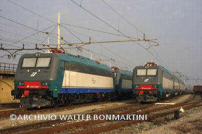

Cmdrmerk ha scritto:
nel 2004 già avevano accantonato una E405?! o vedo male? forse era una incidentata?
Nel 2004 il DL di Milano Smistamento avevano gia' in dotazionle E.405
E.405 da poco consegnate
Milano Smistamento 25.1.2004
E.405-appenaconsegnatealDLMilanoST-MiSt-25.1.2004-forum2GarchivioWalterBonmartini..jpg

 Oggetto del messaggio: Re: Che ne è dei tre prototipi E633?
MessaggioInviato: mercoledì 9 gennaio 2013, 13:33
Iscritto il: lunedì 8 marzo 2010, 14:15
Messaggi: 657
Località: ARDEA (RM)
Sicuramente non è quella dell'incidente di Avio, è accaduto due anni dopo

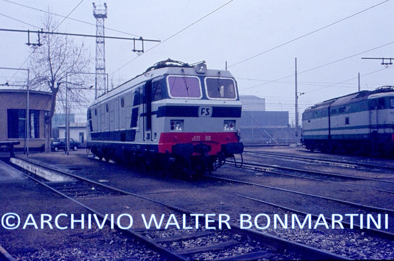

Ringrazio tutti per gli apprezzamenti riservati alla mia foto postata! :mrgreen:
@Walter: mi potresti indicare se la 001 è quella sulla sinistra della tua foto accanto all'E636 o è quella in primo piano? Eventualmente una foto con vista laterale della 001 da quella distanza potrebbe rivelarci se furono rimossi elementi del reostato per permettere la sistemazione del più ingombrante pantografo FS52. Anche un ingrandimento del tuo originale sarebbe utilissimo.

Enrico,Spero di accontentarti,nel caso ne ho altre.
correzione foto scattata il 20.04.2004, enon il 20.3.2004
E.633.001prototipo-MiSt-20.3.2004.forum2GarchiviowalterBonmartini.jpg [ 92.36 KiB | Osservato 4131 volte ]

Grazie Walter, per le foto in primis, e in secundis per il piccolo spaccato di vita vissuto a bordo della Tigre! :wink: :wink:

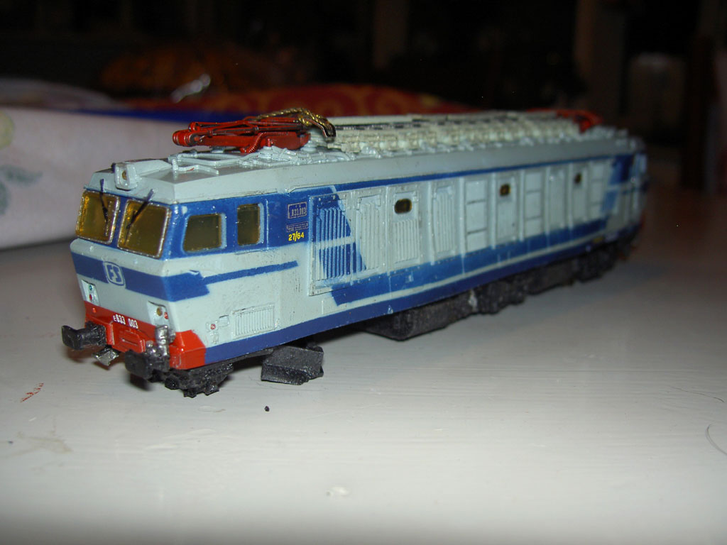

Vi ringrazio tutti per l'interesse con il quale avete accolto l'argomento da me proposto. :mrgreen:
Un particolare ringraziamento a Massimo per la minuziosa descrizione del tetto dell'unità modificata; nonostante abbia una corposa biblioteca anche le riviste in oggetto non sono in mio possesso. :roll:
Per Walter: aspettiamo con interesse e curiosità! :wink:
Allego immagine dell'unità candidata alla trasformazione.
Grazie e a presto!
Enrico

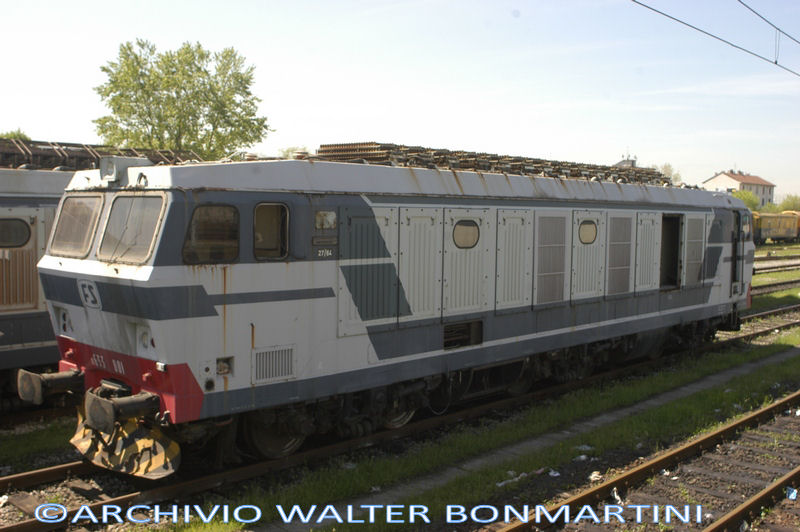

Cercando cercando nelle diapositive E.633,ho trovato questa della E.633.001 con pantografo tipo 52 scattata il 24/4/1984 nel DL. Milano Smistamento.
PS. nel caso puo' interessare ho trovato sempre in diapositiva la E.633.040 non xmpr con pantografi Faiveley ma con striscianti differenti
Spero di eservi stato utile.
E.633.001prototipo-MiSt-24.4.1984.forum2GarchiviowalterBonmartini.-01.jpg [ 115.85 KiB | Osservato 3911 volte ]

grazie Walter per questi documenti interessantissimi sui tigri prototipi...sbaglio,ma nell ultima foto la 00 ha anche l'altro panto tipo 52?
