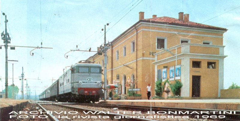

E.646in sosta a Peschiera Del Garda,foto da rivista giornalistica anno 1969
E.646.archivio-Walter Bonmartini.forumrotabilituttotreno.jpg [ 80.46 KiB | Osservato 2820 volte ]

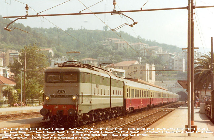

TEE " LIGURE " Mi Ce-Avignone
E.646.184_DL_GE_BR_TEELIGURE-Milano-Avignone-FinaleLigure-23.6-1979-foto.Montagna-archivioWalterbonmartiniforumduegrotabiliE.646...jpg
E.646.184_DL_GE_BR_TEELIGURE-Milano-Avignone-FinaleLigure-23.6-1979-foto.Montagna-archivioWalterbonmartiniforumduegrotabiliE.646...jpg [ 128.02 KiB | Osservato 2728 volte ]
