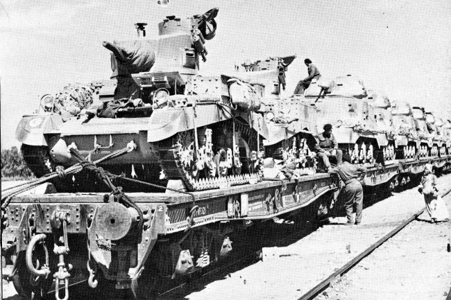

Altra foto Cunningham:
Quella di su è stata scattata in Sicilia, mentre la seguente, segnalata dal mio amico Max, è probabilmente in Africa:
Il carro, sul quale sono caricati degli Stuart in forza agli inglesi, sono simili ma non identici al Klein: i carrelli non sembrano dei Bettendorf - o meglio degli Y Type - quanto degli Archbar; questi furono infatti banditi dal traffico interno negli Stati Uniti dal 31.12.1939, e se ne ebbe pertanto da allora in poi un'enorme disponibilità. Credo possibile se non verosimile che molti siano stati riutilizzati su carri destinati a teatri di guerra. Anche i martinetti sulle teste dei due carri sono di tipo diverso, e potrebbe essere dunque questo il carro Pcarz di "provenienza inglese" della tavola 279a, che infatti aveva il passo del carrello di 1750 mm contro i 1640 degli "americani".

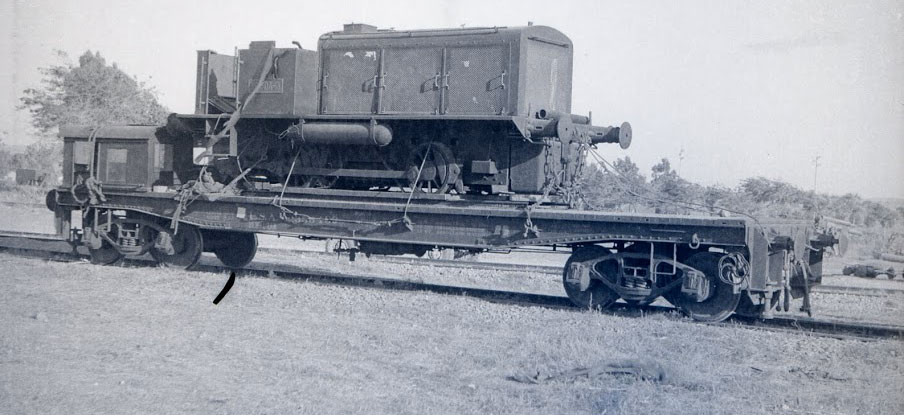

Altre immagini del RECtank:
http://www.rmweb.co.uk/forum/viewtopic.php?f=5&t=11434
http://www.rcts.org.uk/branches/south%20east/images/longmoor005.htm
 Oggetto del messaggio: Re: Carri U.S. ARMY divenuti FS Italia
MessaggioInviato: venerdì 7 marzo 2014, 13:00
Iscritto il: lunedì 13 febbraio 2006, 10:04
Messaggi: 299
Sì sarà ovviamente in OO.
Yes they are!
Interessante il Centurion senza "minigonne"
