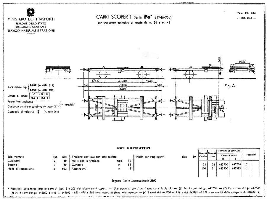

Dalla tavola 284 dell'album dei carri scoperti ediz. 1958 allego il seguente figurino di carri serie Po
Giancarlo
Commento file: carro Po per trasporto esclusivo di rotaie

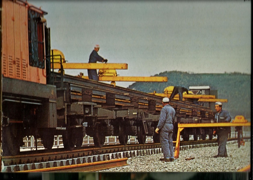

Un pò di colore ed un'altro modo di scarico delle rotaie,con le gruette dalla cinquina 84 / 36
Giancarlo

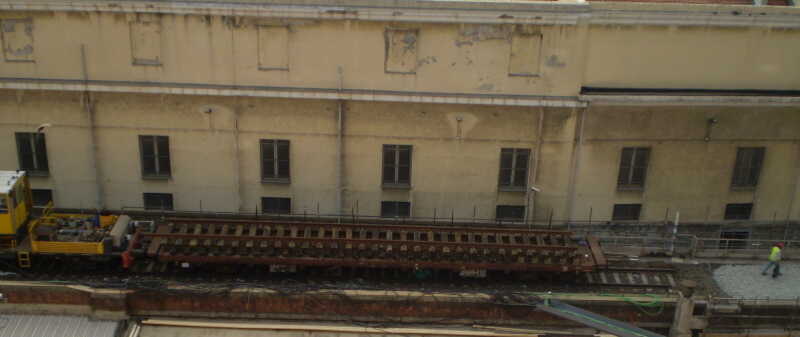

Ecco qua la foto su quello che dicevo prima. Fatta direttamente dal terrazzo dic asa, durante i lavori di adeguamento/ricostruzione della cosiddetta linea "Via Curva" nell'estate 2011.
Alex

Grazie mille Carlo per la tua utilissima precisazione; dunque rispetto ai figurini, i carri sono stati modificati in quel modo. Bene! Questo rende ancora più semplice la loro riproduzione in scala H0!
Alex

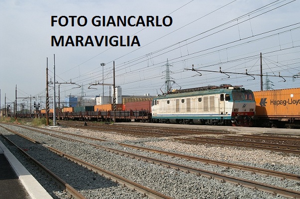

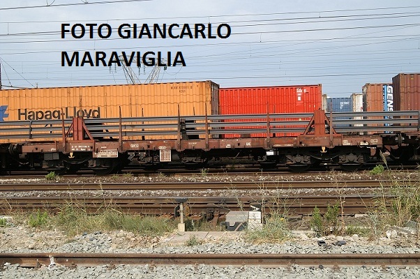

Inserisco un paio di foto un pò più recenti ,di carri "normali" adattati alla bisogna.
Buon anno a tutti,Giancarlo
Commento file: Livorno Calambrone 2007
E 633 208 + TM rotaie
PICT3163.JPG [ 155.63 KiB | Osservato 6604 volte ]
carro Rgmms 31 83 396 9 814-0
modificato per trasporto rotaie
PICT3166.JPG [ 165.2 KiB | Osservato 6604 volte ]

Sono proprio questi i carri a cui facevo riferimento in precedenza, come complessi trasporto rotaie atipici.
