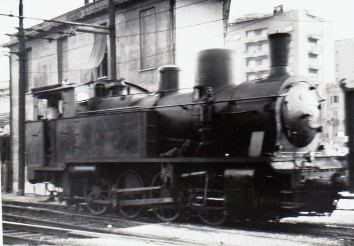

Tiro su questo post per sapere che loc è questa (foto tratta dal forum di Ferrovie on line)

 Oggetto del messaggio: Re: loco a vapore Porto di Savona
MessaggioInviato: lunedì 29 ottobre 2012, 22:44
Messaggi: 1780
Una ex Ferrovie Nord Milano gruppo 400 poi gruppo 240
furono cedute tra il 1952 ed il 1954 le :FNM 240 05 poi EA 03 ,240 10 poi EA 02 , 240 11 poi EA 01 (la sigla Ea 01.JPG della foto farebbe pensare essere la ex 240 11) Restano valide però le osservazioni di Diego Ricci.
subirono l'accorciamento della cabina rispetto alla carbonaia.
Giancarlo

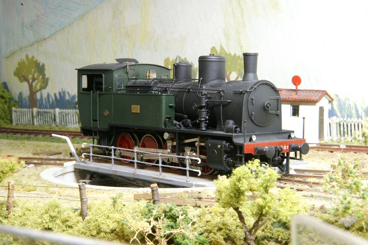

Grazie mille per la dritta,pensavo (anche dal video) che le 240 fossero più piccole(tipo T3)....ma esiste un modello in 1/87 o da dove poterla ricavare?
Danilo

willy-vogel ha scritto:
....ma esiste un modello in 1/87 o da dove poterla ricavare?Danilo
Forse qualche artigiano ,diversi anni fà, mi sembra di ricordare qualche modello di locomotive a vapore delle FNM.
Io ,più di trenta anni fà feci questa ,su base Rivarossi : FNM 401 ceduta alla SAF di San Giuseppe di Cairo . Da figurini su libri sulle FNM del tempo .
Giancarlo
401 FNM.JPG [ 178.13 KiB | Osservato 3361 volte ]
