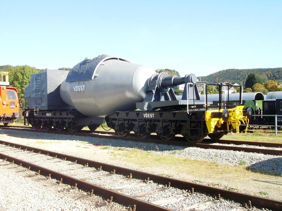

Altra foto...siluro di voestalpine (non so quale impianto) non più in servizio.

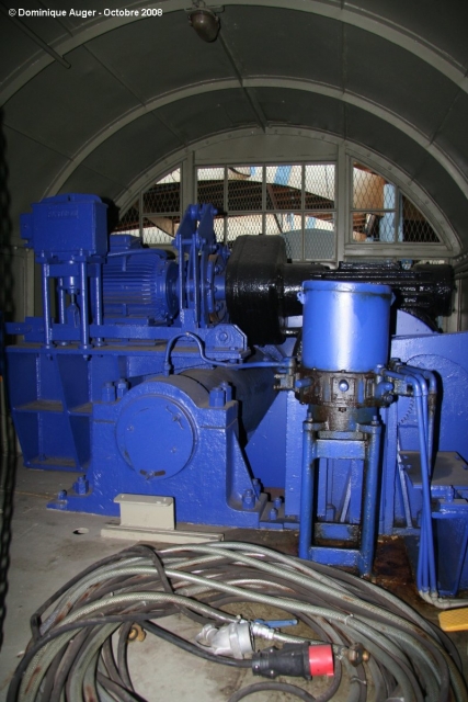

Motore di rotazione del suppostone, appartenente al siluro del museo di Mulhouse

Il Voest somiglia parecchio a quelli "triestini". Si sa chi è il costruttore?

Ciao snajper.
No non lo so. Mi pare che i triestini fossero o siano dei GHH...giusto? Forse anche questo?

Non ricordo cosa significhi la sigla GHH, ma questo somiglia parecchio a quelli di Servola, potrebbero avere quantomeno lo stesso progettista.

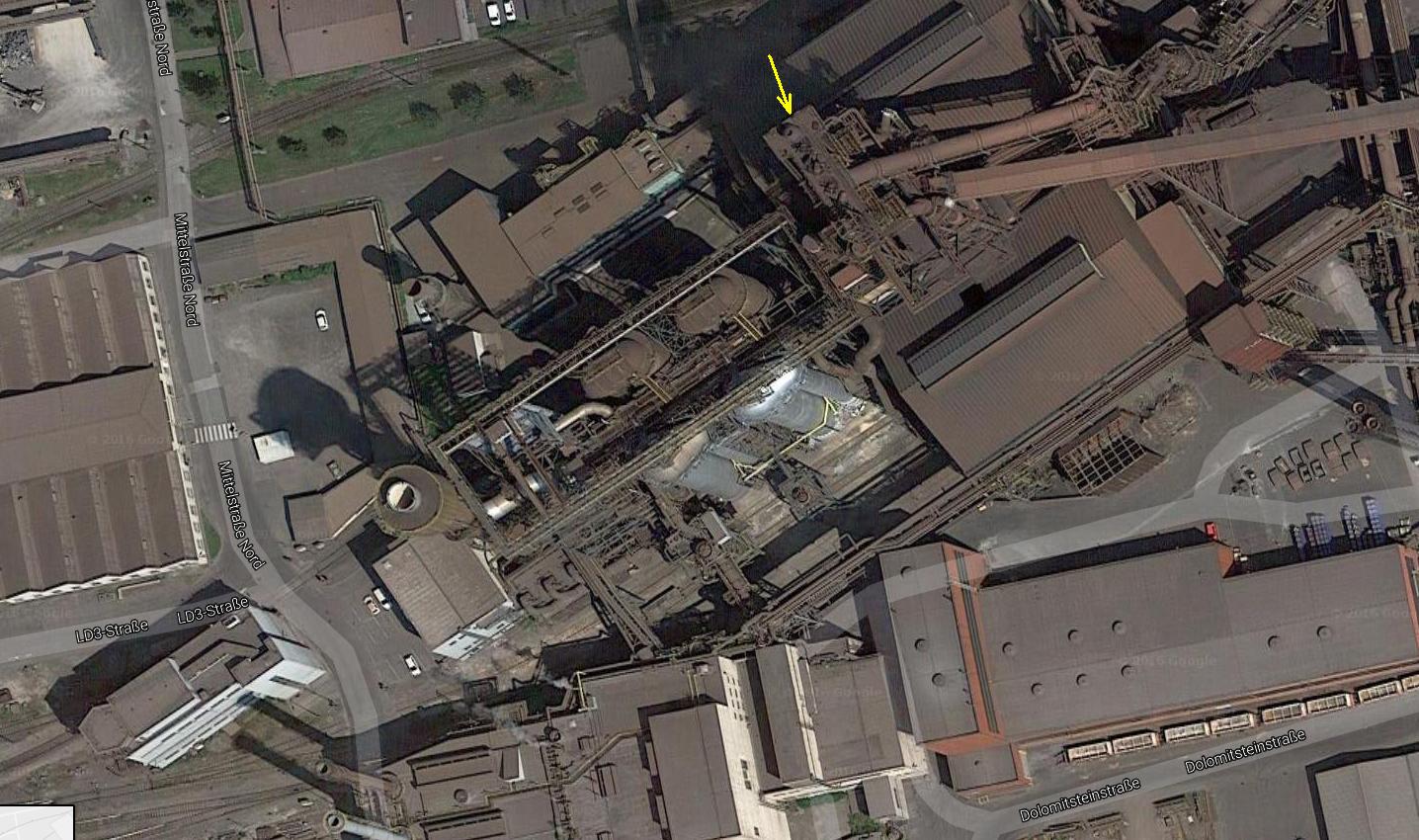

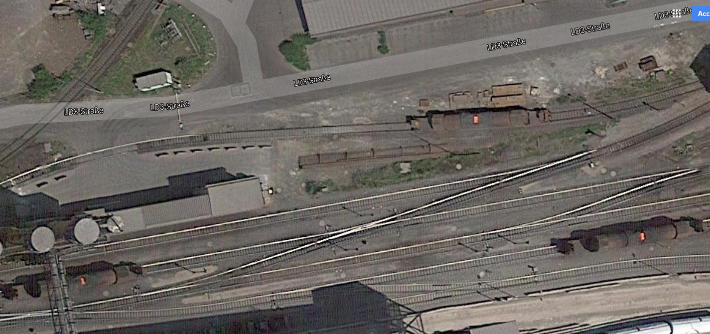

A Linz, all' acciaieria Voestalpine, nei pressi dell' altoforno, tre carri siluro carichi !!!
Tre carri siluro carichi alla Voestalpine a Linz - 1.JPG [ 157.12 KiB | Osservato 13276 volte ]
da Google maps, cercando Linz, poi avvicinandosi al Danubio, poi vista da satellite.
Sempre Linz, un po' più a destra, l' altoforno coi suoi ammennicoli :
Altoforno dell acciaieria Voestalpine a Linz - 1.JPG [ 228.91 KiB | Osservato 13276 volte ]
l' altoforno è indicato dalla freccia gialla.
Ancora da Google maps, cercando Voestalpine Linz, poi avvicinandosi al Danubio, poi vista da satellite. Ingrandendo la fà vedere in prospettiva.
Se ho scritto cose inesatte, c' è chi mi correggerà.
Stefano Minghetti

Mi hai beccato! Sono proprio a Linz, proprio alla voestalpine, e il mio ufficio temporaneo non è lontano da quell'altoforno. :D
Di altoforni ce ne sono tre, e anche qui i carri siluro, simili a quelli delle foto di alpiliguri vengono manovrati senza carri scudo.

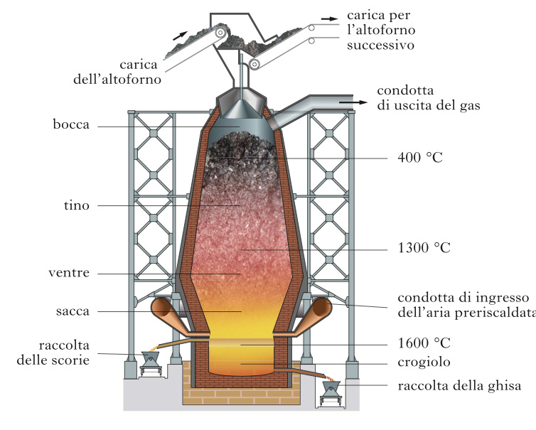

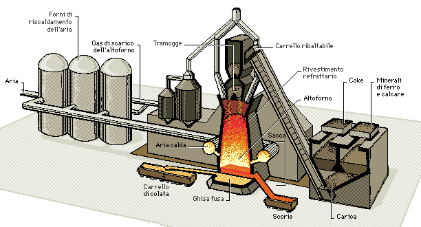

Ho letto su Wikipedia il funzionamento dell' altofono.
Non ne capisco molto di chimica ma ho visto che dall' alto vengono introdotti sia il combustibile, carbone e quant' altro, ed il minerale metallico.
E' una reazione chimica di combustibile che trasformandosi genera calore.
Alcuni commposti di risulta servono nella reazione termica e chimica per generare la ghisa prodotta.
I grandi tubi che vanno e vengono servono a creare un flusso di aria dal basso verso l' altro che sostiene la reazione.
Poi, tutti gli altiforni, hanno un piano inclinato servito da vagoncini per il caricamento dall' alto. Spesso il piano inclinato è dotato di tettoia di copertura.
La ghisa fusa esce verso il basso e viene mandata nei carri siluro che vanno a scaricarla in giganteschi "bidoni".
Questi sono poi sollevati mediante robusti ganci e versati in una vasca sospesa in alto, dalla quale esce la ghisa a colata continua.
Scende dall' alto e curva verso l' orizzontale per inserirsi nel treno di laminazione.
Dal basso, invece, escono le scorie che vengono smaltite.
E' giusto ?
Stefano Minghetti

Dunque, nei pressi dell'altoforno no, non fa caldo. solo sul campo di colata, cioè la parte inferiore dove esce la ghisa e la scoria. Il processo è intuibile (molto complesso) con queste foto. Si, indicativamente quello che dici è giusto.
