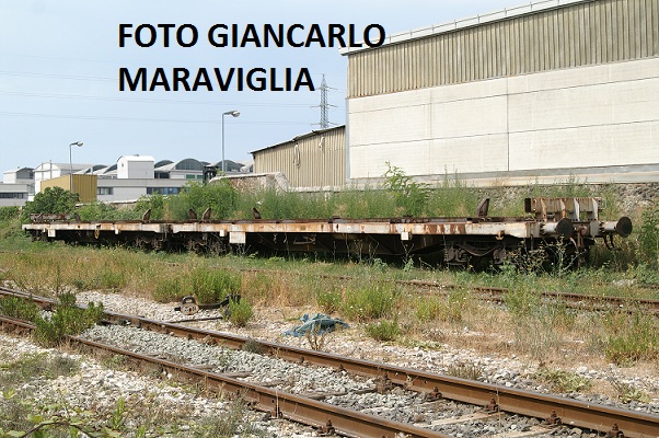

...quando ci si fà prendere la mano.....ancora una e poi basta ...almeno fino all'anno prossimo... :mrgreen:
Giancarlo
Commento file: Livorno san Marco 2005
duina per rotaie
Vrtz 60 83 972 7 385-1

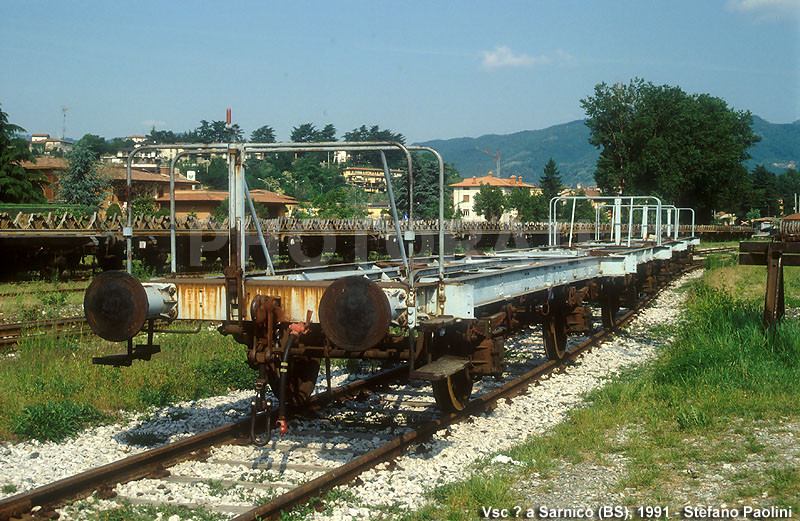

Che ne dite? Secondo me un minimo di somiglianza c'è.
Alex
vxx-xx0791sarnico.jpg [ 188.58 KiB | Osservato 9884 volte ]

Mumble... Alex, la somiglianza c'è ma a ben guardare boccole, passo e fiancate del telaio sono diverse (semprechè ci si riferisca ancora alle "quartine"), ma soprattutto la foto è del 1991 e stando a quanto riportato da Pietro, nel 1996 le "quartine" Vrt erano ancora in servizio.
Anche pensando ai Vrt ad assi più "anziani", le fiancate del telaio sono diverse; inoltre i carri scudo per l'imbarco sui traghetti erano in servizio anche negli anni di attività dei "vecchi" Vrt ad assi.
Non vorrei aver generato un equivoco, forse prima mi sono espresso in fretta: mi chiedevo se le "quartine" siano state mantenute in servizio per trasportare rotaie dal continente alla Sicilia e/o Sardegna, ovviamente sempre che i veicoli della composizione bloccata siano adatti per il traghettamento.

per me quelli sono i carri scudo usati per il carico delle chiatte a sarnico, ricordo una sequenza di foto che mostravano appunto il carico e scarico dei carri utilizzando quelli come scudo.
Quelli della foto amio parere sono dei carri di servizio tipo i Vsal ma usati per il trasporto di carrelli di automotrici-elettromotrici o carrozze revisionati.
Correggetemi se mi sbaglio.

Effettivamente le loro caratteristiche posso trarre in inganno, data anche la somiglianza.
Credo che tutti i carri in questione siano traghettabili. In tempi recenti avevano traghettato un ETR 240 a Chilivani per la demolizione e se era traghettabile questo...
Alex
mandi, max
Si sono proprio quelli. Se non ricordo male ce ne sono anche a Messina, per lo scarico dei traghetti.

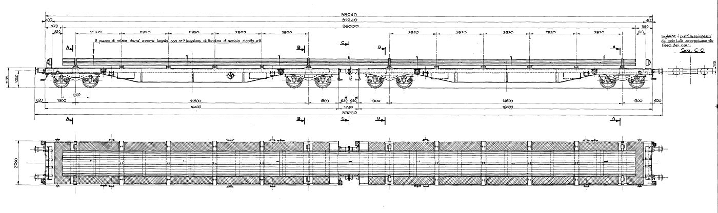

Posso aggiungere poco, qualcosa di moderno, un disegno della duina Vrtz per rotaie da 36m.
Carri poi utilizzati per comporre le sestine Uaeerrs per rotaie da 108m

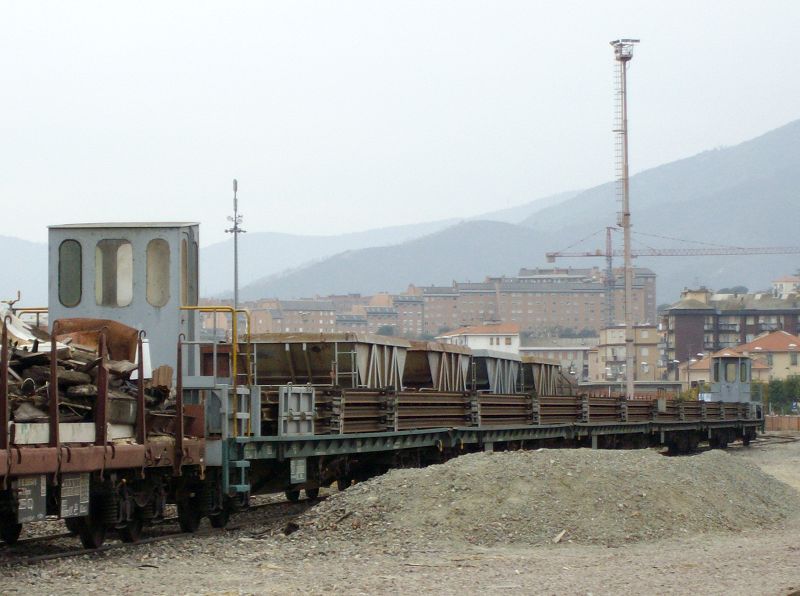

Qui un paio di sestine Uaeerrs ancora con le cabine alle estremità, ripresi a Savona nel 2008.
Il primo, 35 83 931 5 103-2, con i telai dei carri in verde pantone e il suo bel carico di rotaie:
Uaeerrs 35 83 931 5 103-2.JPG [ 71.44 KiB | Osservato 9847 volte ]
Il secondo, 35 83 931 3 149-5, porta le scritte “noleggiato soc. lucchini” e “res: fiorentina di p.no”:

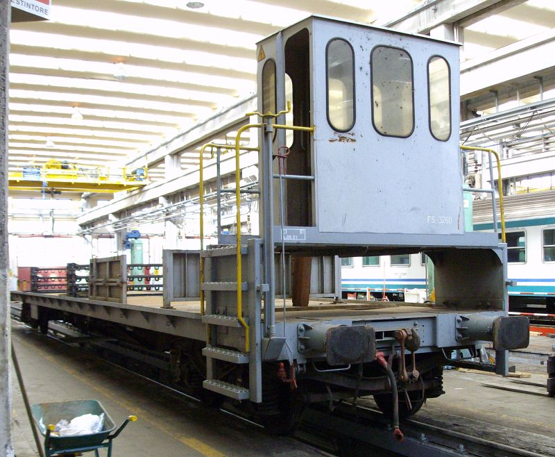

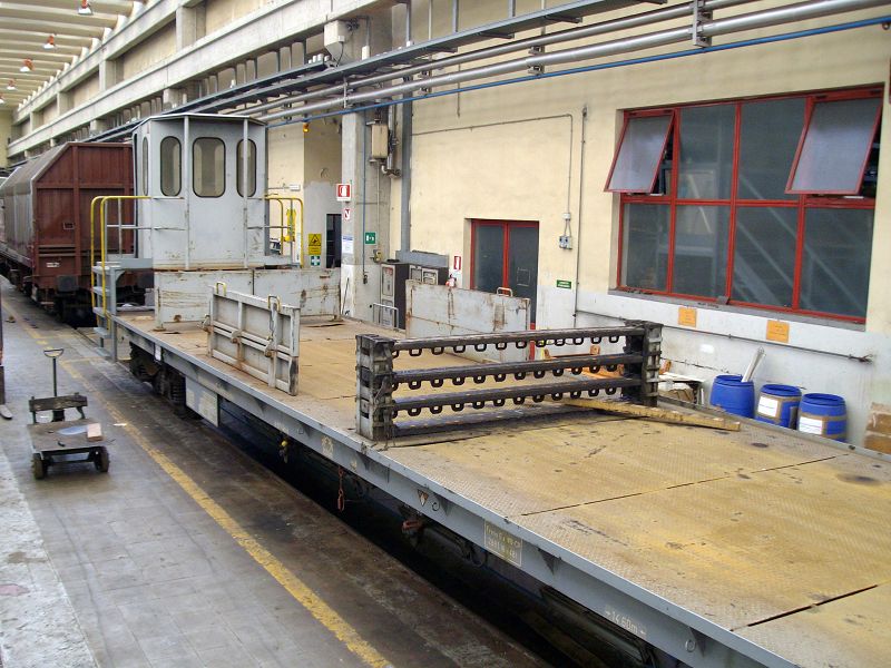

 Oggetto del messaggio: Re: Informazioni Carri trasporto rotaie Vrt
MessaggioInviato: mercoledì 2 gennaio 2013, 14:12
Messaggi: 1739
Località: udine collinare
questa dovrebbe essere una cinquina....anche se arriva da un sito che parla di ferrovie del Sud-est in cui peò ci sono foto con materiale ex FS.
A voi commenti e spiegazioni.....ma qui si vede di certo che la parte superiore non aveva lamiera zigrinata.
mandi, max
MessaggioInviato: mercoledì 2 gennaio 2013, 17:54
Messaggi: 926
Località: Viareggio
I carri che avevo visto a Viareggio Scalo avevano il piano in lamiera striata, però ciò non toglie che qualche veicolo sia rimasto senza piano ricoperto dalla lamiera fino alla sua demolizione/cessione.
Mi sto ancora mangiando le mani per non aver fatto foto ai carri che giungevano a Viareggio per la riparazione. :oops:
Carlo Pezzini
