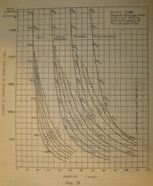

Le curve caratteristiche della E646, con la forza di trazione espressa in kg :
IMG_3934al25perCento.JPG [ 50.58 KiB | Osservato 3013 volte ]
Tutte le locomotive a vapore e fino almeno agli E646 sono state calcolate in quel modo.
