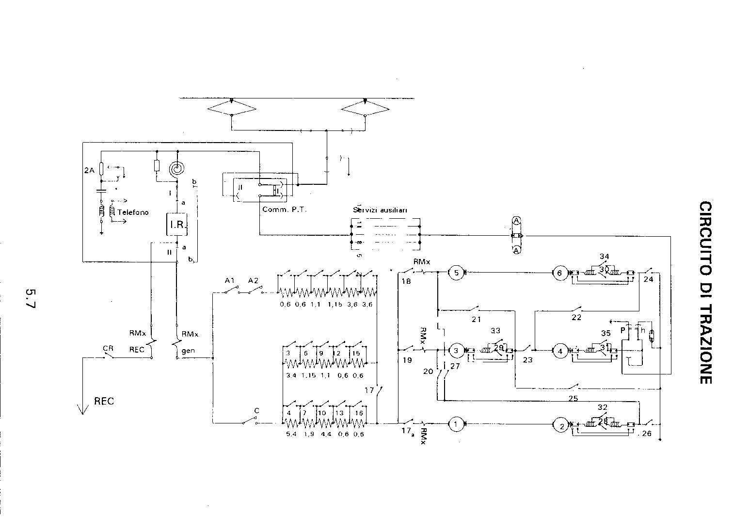

Sempre sul 636: come funzionavano a livello circuitale le transizioni? A differenza delle loc. col CEM non si può avanzare in una tirata, pena danni ai contattori (come han fatto quei due macchinisti durante il trasferimento della 002, che hanno pure bloccato chiusi i relé di scatto visto che "continuava a saltare tutto"), ma bisogna sostare nella tacca intermedia e attendere che gli amp. motori vadano a zero... Nel circuito cosa succede?

Ti racconterò come si lavorava sulla linea di Modane con i merci in tripla di 636. A presto!
Le transizioni dovevano essere eseguite rispettando i seguenti criteri:
1- ritorno a pieno campo
2- reinserzione parziale del reostato
3- cortocircuitazione del ramo motori da commutare,isolamento e formazione del nuovo ramo
4- alimentazione del nuovo ramo
che in pratica corrisponde, per il passaggio da S SP alle seguenti operazioni:
- retrocessione della maniglia dalla 15° alla 14° posizione per soddisfare la condizione 1 (ritorno a pieno campo)
- con il passaggio della maniglia nel settore transizione, bisogna sostare un attimo per dare il tempo di: Apertura di tutti i contattori del reostato, eccetto il 17 che si era precedentemente chiuso in 15°. Adesso abbiamo inserito solo il ramo superiore del reostato, per un valore di 10,65 Ohm (condizione 2)
- chiusura del contattore 25 che determina la cortocircuitazione dei motori 4-5-6, mentre rimangono in trazione 1-2-3 e contemporanea apertura del contattore 21 che determina l'isolamento del nuovo ramo ( condizione 3)
- Alimentazione nuovo ramo, tramite chisura del cont.18 (maniglia in 16° posizione -condizione 4).
In 16° tacca avviene anche la chiusura del contattore C, che determina il parallelo del reostato, per adeguarlo alla nuova condizione.(valore 3,2 Ohm)
Da tenere presente che con la chiusura del 25, si accende la lampada bianca del SP, che rimane accesa contemporaneamente alla verde della serie e si azzera l'amperometro, finchè non si apre il 21. L'amperometro torna a segnare alla chiusura del 18.
Questo è quanto succede nel passaggio da S a SP. L'operazione và effettuata lentamente per dare tempo ai contattore 21 di aprirsi prima della chiusura del 18 che, se fossero entrambe chiusi, provocherebbe un vero cortocircuito in A.T.
Domanda. Ma dove gli hanno presi i due scalzacani che hanno condotto la 002?
Spero di averti soddisfatto o vuoi anche il passaggio in P?

Grazie mille, molto interessante... Mi devo creare un piccolo archivietto con tutti questi interventi 8)
Al momento non ricordo con esattezza se fossero addirittura abilitati alla loc., va da sé che lo fossero stati le già minime scusanti cadrebbero del tutto :shock:
Se ricordo bene avevano bruciato proprio il contattore 21. Appena becco il mio amico del FerAlp gli chiedo come andò la vicenda esattamente :?
Se hai voglia... Qui non si butta via niente :mrgreen:
Peccato solo non avere qualche schema sottomano, ma magari in giro riesco a trovare qualcosa Immagine

Peccato solo non avere qualche schema sottomano, ma magari in giro riesco a trovare qualcosa Immagine[/quote]
Ho provato ad allegare lo schema ma, dato che io abito in c..- ai lupi, l'adsl non ce l'ho ( e neanche le chiavette funzionano), non ci sono riscito. Riproverò con uno schema a formato. ridotto

Il circuito di trazione del E636 si trova nel sito :
http://www.e636.it/tecnica2.html

Grazie. Ho bisogno di aiuto, ma come si allegano le immagini?

sotto al quadro dove scrivi c'è un altro quadro "Invia allegato"
Clicchi su Sfoglia e inserisci la foto, riduci la larghezza a 1000 pixel così ci sta nella pagina, alla fine clicchi sull'invia che c'è sotto.

Vediamo se ci riesco ad inviare sto dannato schema!
scansione0001.jpg [ 220.8 KiB | Osservato 1906 volte ]
