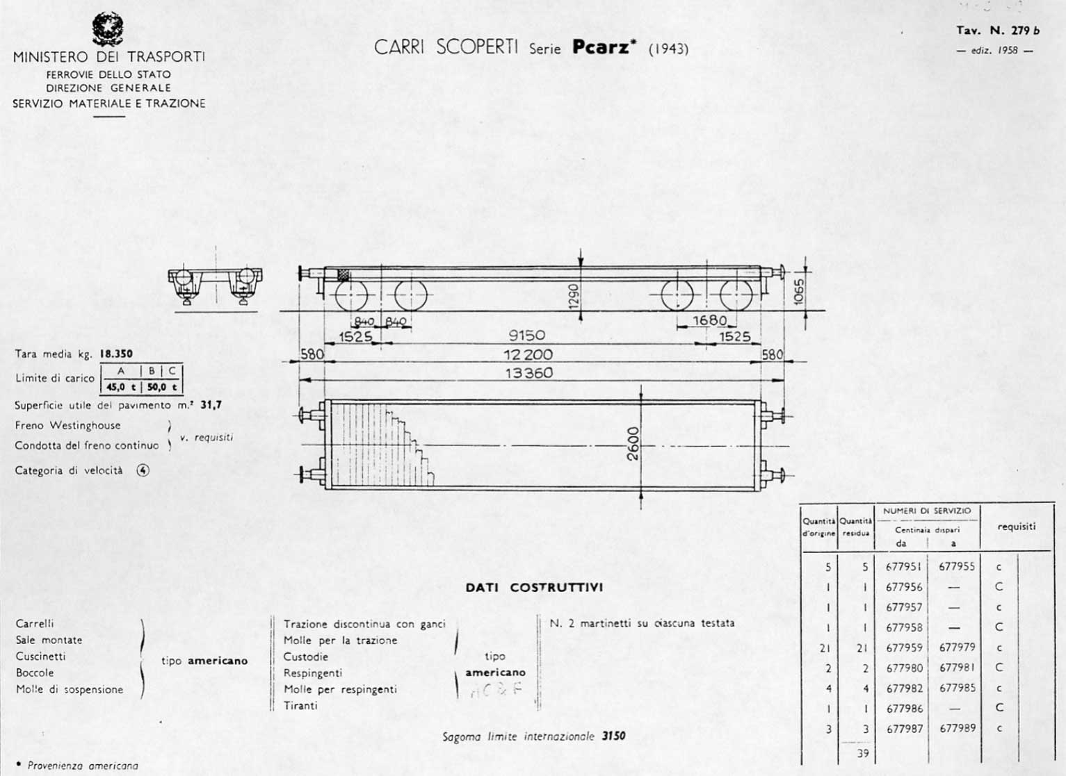

Scusate, ho un carro Americano modificato in porta assali, dalla discussione la marcatura (non volendolo fare come carro di servizio) dovrebbe essere Poz 677 100, ma non ho trovato alcuna informazione che mi consenta di produrre le scritte (velocita', tara, carico etc...). Il carro e' ancora da terminare....
Il carro era originariamente un 40' standard Americano (che dovrebbe corrispondere ai pianali USATC).
Qualcuno puo' aiutarmi?

Sulle pagine precedenti: http://forum.duegieditrice.it/viewtopic.php?p=761322&sid=44e0658f4dad7579acfc8d9651285b66&sid=44e0658f4dad7579acfc8d9651285b66#p761322
Il carro non è un Poz ma un Pcarz. Ti allego il figurino con i dati.
