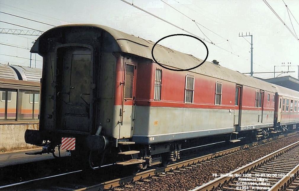

Salve,
ho trovato questa foto in rete e mi sono incuriosito da delle grate???? sul tetto del postale, qualcuno può aiutarmi a capire che sono è magari documentarle con foto del tetto anche in MP grazie.
PS anche le foto del postale sono gradite :wink:
Saluti MARK

Sono i lucernari, servono per dare luce al compartimento postale, sono presenti su tutti i postali dal Tipo 53 in poi.
Negli anni ‘70 sono state apposte le griglie ed altri provvedimenti antirapina

Grazie mille,
per caso ti capita di avere una foto/disegno del dettaglio e il posizionamento delle grate? :roll:
sono laterali o anche centro tetto?
Grazie ancora

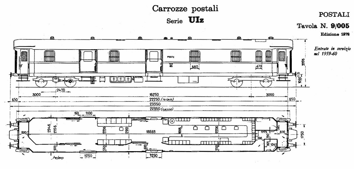

UIz.Figurino.FS.jpg [ 189.42 KiB | Osservato 5283 volte ]
questo è il figurino FS del postale, le grate non sono al centro dell'imperiale, ma decentrate per avere un pò più di luce negli scompartimenti del personale.
Per le foto dell'imperiale dall'alto prova a cercare qualche foto in internet.
