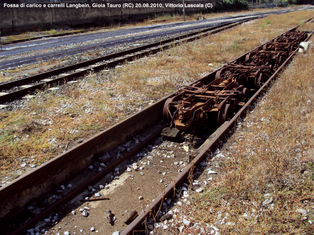

sulle calabro lucane

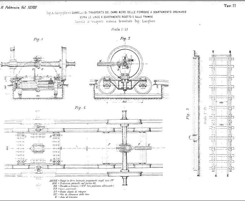

Schermata 2020-03-18 alle 09.38.41.png [ 125.86 KiB | Osservato 11610 volte ]
scaricabile qui e trovate anche articolo descrittivo

Li usarono anche le Ferrovie Elettriche Biellesi, e la SEFTA prima della conversione a scartamento ordinario. La Ferrovia Alto Pistoiese li provò solamente, a causa delle troppe complicazioni tecnico burocratiche non ne fecero di niente... avevano pure costruito la fossa di carico a Pracchia.
