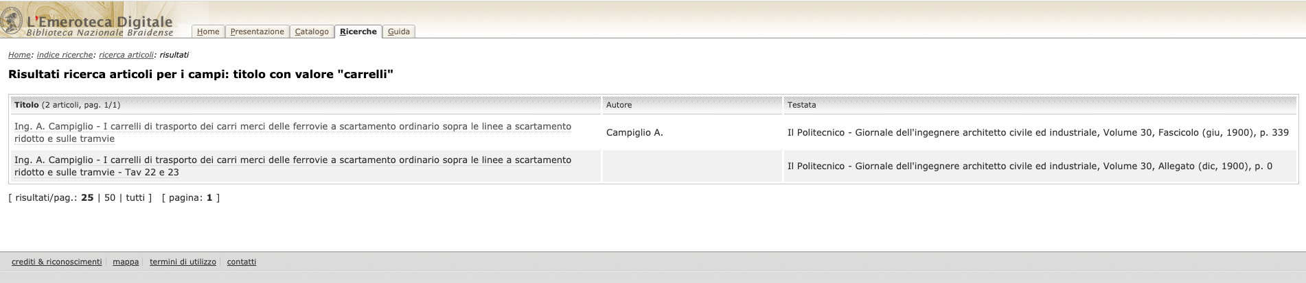

Schermata 2020-03-18 alle 09.38.41.png [ 125.86 KiB | Osservato 11616 volte ]
scaricabile qui e trovate anche articolo descrittivo

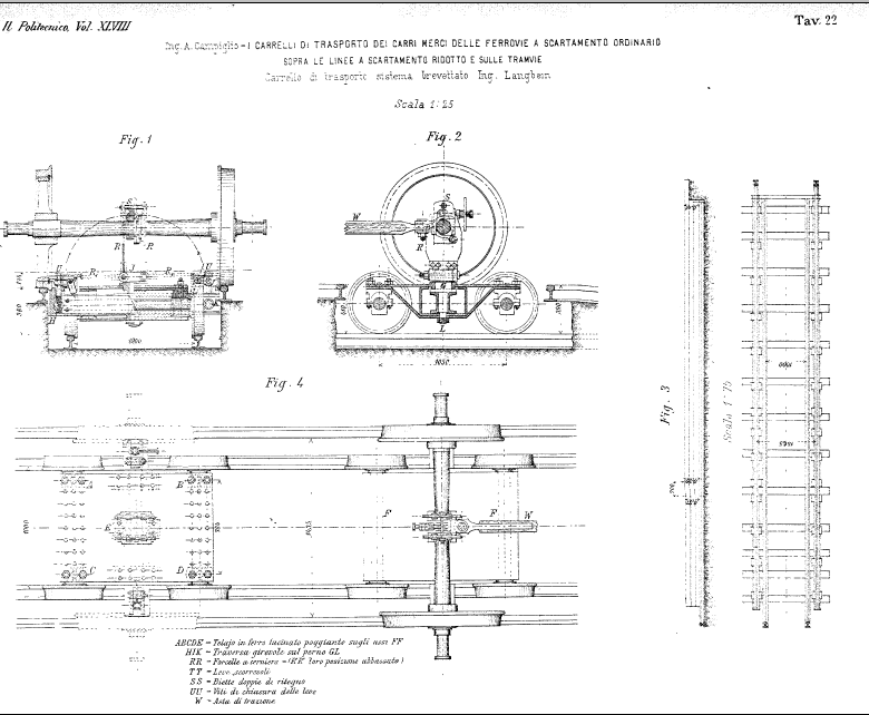

Schermata 2020-03-18 alle 09.36.21.png [ 129.56 KiB | Osservato 11616 volte ]

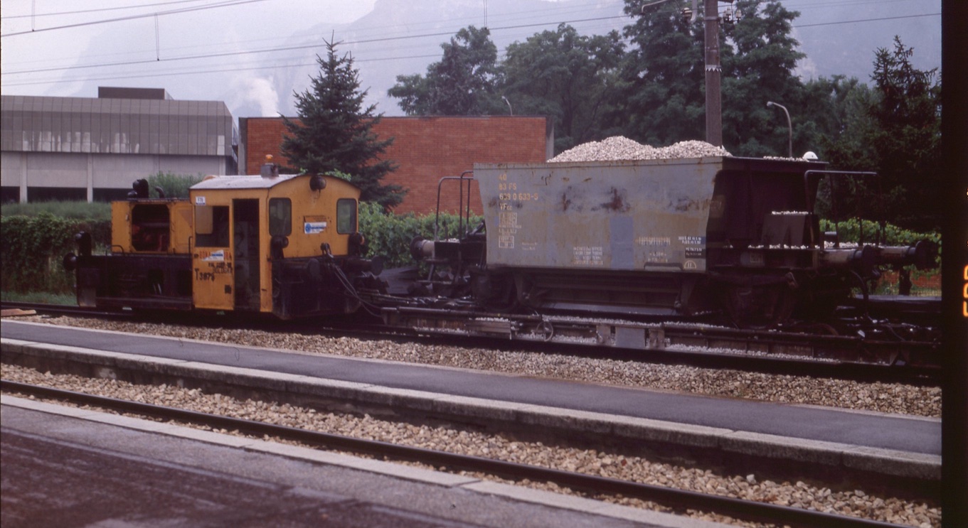

Sulla Trento Malè
https://www.ttram.it/wp-content/uploads/2017/04/Treno-merci-a-Dermulo.jpg
http://www.tmb.at/resources/images/pics/texte/localbahnentirols/ftm/tmb19-Trento-Male-LC21-mit-Gueterzug-Mezzocorona-1971-(Forni-Schuh)-sm.jpg

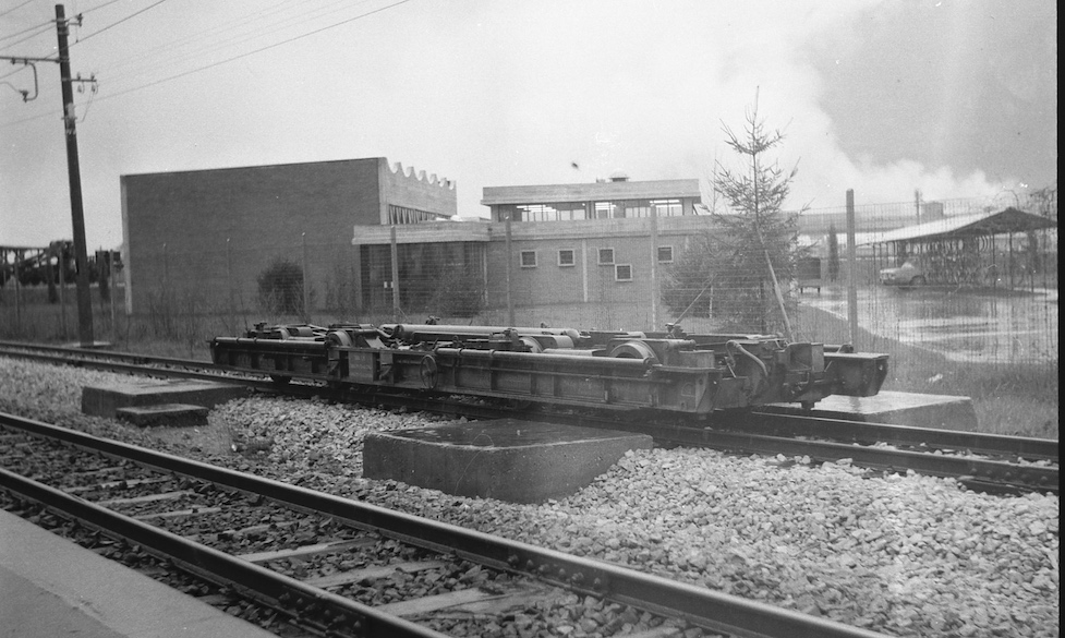

e mie foto a Mezzocorona Ferrovia carrelli "Moncenisio"
1971
Copia di tn male001.jpg [ 230.88 KiB | Osservato 10804 volte ]
primi anni 90?
Copia di tn male006.jpg [ 282.79 KiB | Osservato 10804 volte ]
 Oggetto del messaggio: Re: Rollbock in Italia
MessaggioInviato: venerdì 27 marzo 2020, 19:10
Messaggi: 6877
Allora avevo capito giusto che la FETM aveva sia Rollbock che Rollwagen.
Di chi era la Köf resa metrica? Strano che sia stata ridotta di sagoma ma abbia mantenuto i respingenti a una quota sul ferro che li renderebbe bellamente inutili per un servizio con i Rollbock.
MessaggioInviato: sabato 28 marzo 2020, 15:19
Messaggi: 1188
Località: trento
la foto è del 1991, il KOEF era della ditta Celleghin e non penso utilizzato solo sul metrico (cambio sale) ....non penso proprio sia stata ridotta la sagoma...la Trento Malè pur essendo a scartamento metrico è a sagoma larga anche in galleria...permette infatti il transito di carri a scartamento normale fino a Malé.....gli elettrotreni della FTM sono infatti, a parità di passo, più larghi dei colleghi di altre ridotte: 2650mm contro ad esempio i 2400mm degli ex Dolomiti o Roma Fiuggi.
MessaggioInviato: domenica 29 marzo 2020, 19:28
Iscritto il: giovedì 28 maggio 2015, 17:50
Messaggi: 55
Piccolo contributo: abbandonati a Mezzocorona.
