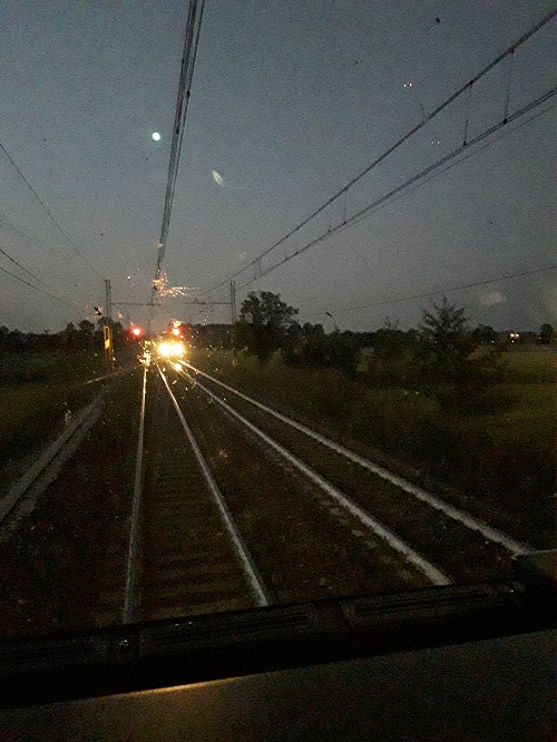

Commento file: Fermo al segnale di protezione a via impedita di Certosa di Pavia!

Insolita, la prima foto :
c' è un giallo, ma è sul binario da cui stà arrivando un treno.
Sui plastici si vedono a volte segnali improbabili : verde col treno che arriva in senso opposto, tutti verdi i segnali in uscita verso un binario unico, ed altro di vasta fantasia.
Questa foto, però, è reale, quindi, i due segnali che a prima vista sembrano scambiati hanno senso sicuramente.
Mi viene in mente questa ipotesi.
Linea banalizzata.
Il giallo è l' avviso a destra, non preceduto da altro segnale.
Il tuo segnale è, di solito, giallo, in preavviso al segnale di protezione a via impedita.
Essendo segnali concatenati di blocco automatico, però, quando a valle di essi c' è un treno, mostrano l' aspetto rosso.
E' il tuo caso : all' avviso hai un treno davanti, quindi il segnale è rosso.
Ed, ovviamente, prima di esso avevi incontrato un giallo.
Stefano Minghetti

Il segnale che vedi in corrispondenza del treno arrivare è il segnale di protezione binario DX, che è a via impedita!sarà la foto che altera i colori ma ti assicuro che è a viaimpedita!
Comunque non si nota ma è a vela quadra!il segnale di protezione binario DX è preceduto da un segnale di avviso accoppiato,che comunque sarà rosso perchè il blocco è orientato in stato normale diciamo!
A presto

Ah, ok. E' rosso. Grazie.
Effettivamente, capita nelle foto di vedere rossi che a mè paiono arancioni.
Capita anche nella realtà di vedere rossi un po' arancioni, o avviene solo nelle foto ?
Stefano Minghetti
In realtà la tabella visibile a sinistra presenta le linee in diagonale, quindi il segnale che il nostro amico macchinista aveva di fronte è non di avviso ma di fermata...

Ciao a tutti;
Si io mi trovavo fermo al segnale di protezione a via impedita di Certosa di Pavia!le tavole con striscia obliqua precedono un segnale di prima Categoria, ovvero in questo caso di protezione della stazione,il segnale di protezione delimita la stazione dalla linea ed è in pratica la porta di casa del capostazione! (cappello rosso).
Le tavole di orientamento sono poste l'una dall'altra ad una distanza di 100mt e sono 4 tavole in questo caso.l'ultima tavola incontrata e' posta a 100mt dal segnale di prima categoria.Non voglio entrare in altre circostanze perchè l'argomento e' vasto.Il capostazione oggi regolatore della circolazione, in tempi passati e precisamente fino nel Giugno 2014 comandava la partenza dei treni mediante la paletta di comando oggi abolita!
per quanto riguarda le tavole di orientamento in totale con 4 tavole si avrà una distanza di 400mt dalla prima tavola incontrata al segnale a cui lo precedono!in pratica sono dei punti di riferimento.La prima incontrata avrà 4 strisce bianche oblique su fondo nero,la seconda 3 strisce bianche così via!
spero di esser stato sintetico e non professore o maestro o istruttore o senjor!se qualcosa giustamente non vi è chiara potete comunque chiedere,oppure potete anche correggermi perchè no!
a presto :arrow:
P.S Bill no ti assicuro che non e' piacevole vedersi un improvvisa chiusura di un segnale,anche un segnale basso di manovra ti riavvia il cervello!
Scusa ma non ho ben capito... c'è un segnale di protezione (a destra) che è preceduto da un segnale di avviso accoppiato che è rosso...?

Si il segnale di protezione della stazione posto a destra è a vela quadra ed era preceduto da un segnale permissivo accoppiato di colore rosso ovviamente perchè il blocco è orientato nell'altro senso essendo linea banalizzata!

Il segnale di avviso diventa rosso quando il blocco è in senso opposto ? Ho capito bene ?
Vale anche per quelli tondi (a sx) ?
I segnali di blocco automatico, invece, si spengono a blocco invertito. E' giusto ?
