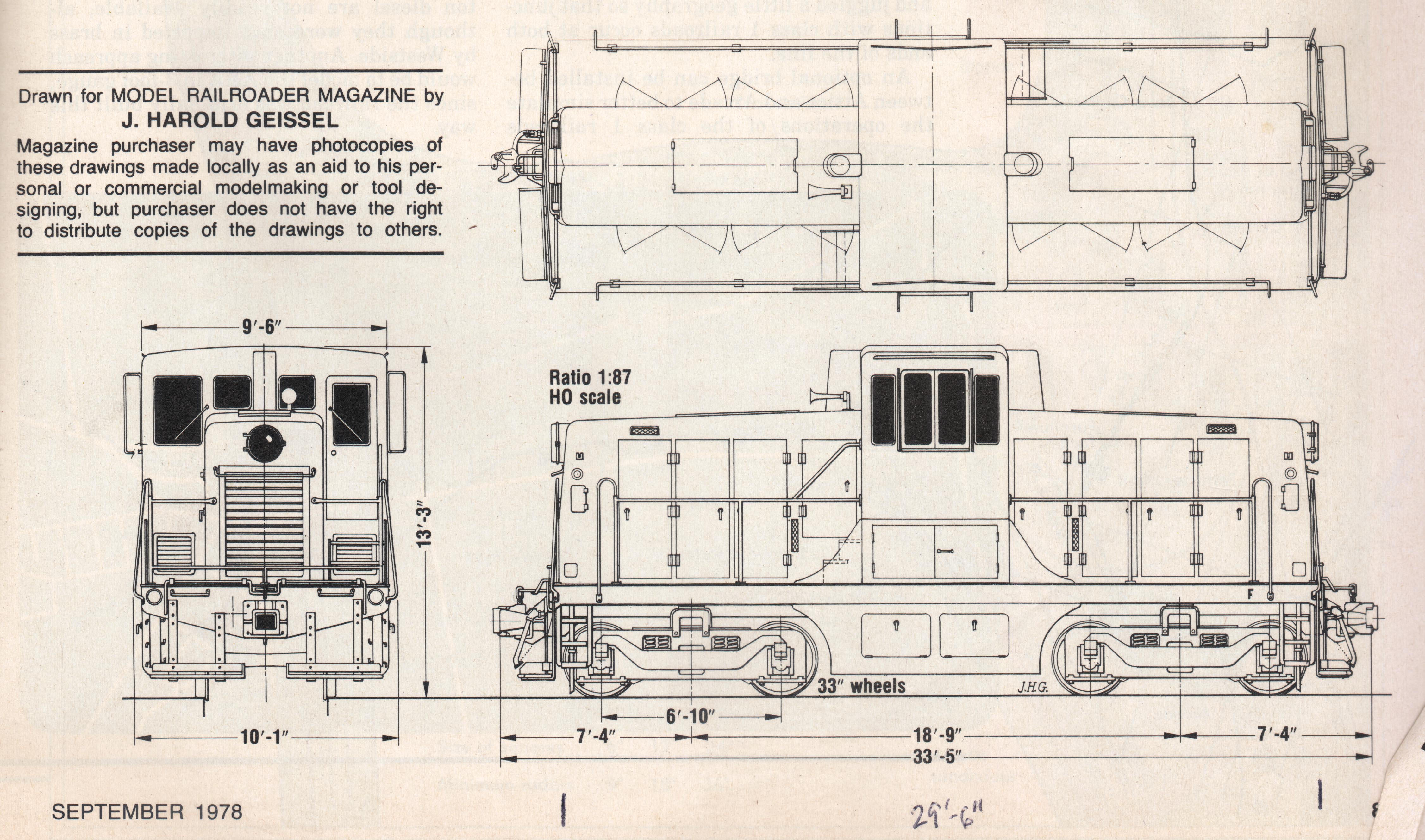

Buona sera cerco un disegno quotato della GE44 con le misure europee,dato che fino adesso ho trovato solo con le misure probabilmente in pollici.

Beh convertirle è semplice:
1 pollice = 25,4 mm
1 piede = 12 pollici = 304,8 mm
e in mm è dura trovare i disegni, forse in Italsider.

Avevo trovato le misure in pollice e poi convertito in metri . Ma la misura finale mi dava 85 metri di lunghezza .Mi sembra un po grande per una locomotiva da manovra. Perciò chiedevo se c'erano disegni quotati in misura nostrana.

Non mi pare tanto difficile fare sti conti, zio.............. infatti, forse hai pigliato dal disegno i PIEDI invece dei POLLICI.
Stando agli svariati disegni quotati che si trovano sul web, ad esempio questi:
http://www.trainweb.org/lrbrailroad/44_tonner/44tdrawings.jpg
http://tidewatersouthernrailway.org/images/stories/ts%20135-735%20specs%20drawing.jpg
la lunghezza totale viene indicata come 33'-5" (ossia 33 piedi e 5 pollici), che, utilizzando la conversione indicata da Marco_58, corrispondono a circa 10,19 metri.

Grazie per la cortesia ,allora la misura e in piede. In fatti usando un convertitore di misure usando l'unita di misura il piede esce proprio 10,19metri.
