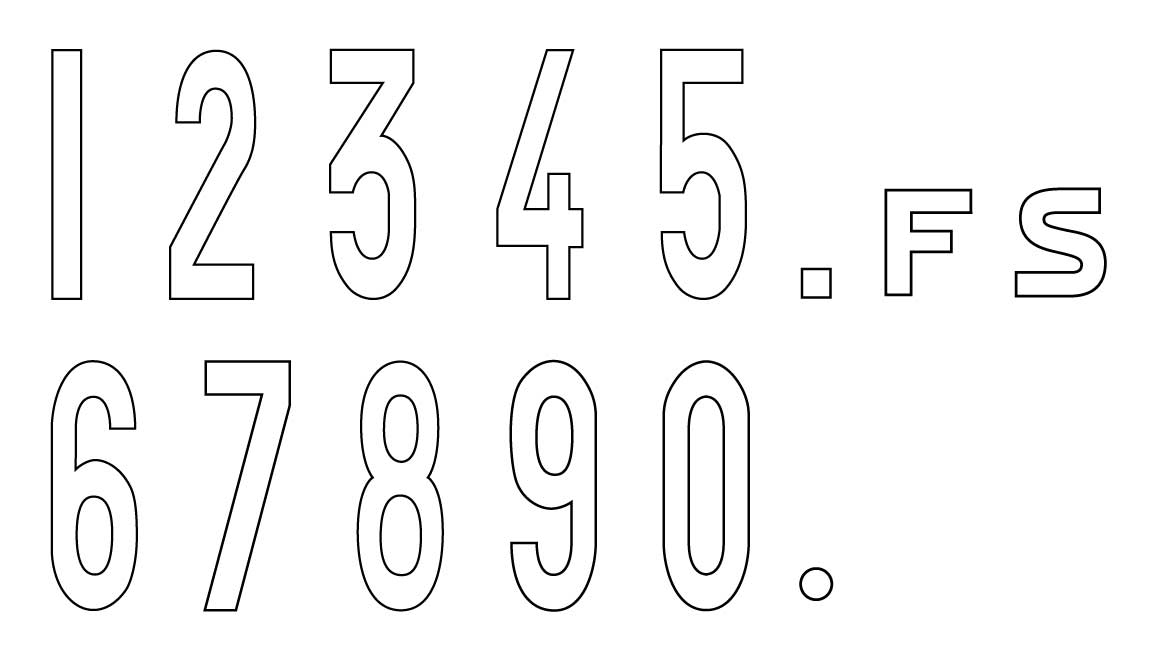

Da questo pomeriggio mi sto scervellando per capire quale razza di font venga utilizzato per le varie diciture riportate sulle targhe delle locomotive.
Qualcuno che ne sa di più?

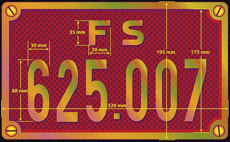

Che io sappia non esiste un font facente parte dello standard di scrittura, ma quello usato per le targhe di numerazione delle locomotive a vapore fa parte di un disegno interno delle ferrovie. Per le targhe del costruttore, invece, le dimensioni furono lasciate alla libera interpretazione dei vari costruttori, tanto è vero che quelle dell'Ansaldo erano le più grandi, mentre quelle dalle Officine Meccaniche di Saronno e delle Reggiane, le più piccole.

è un font difficile da trovare in forma elettronica per computer (Adobe type 1, .ttf ecc.). Sicuramente è del tipo condensed o meglio compressed. vagamente Helvetica, Arial e similari.

Sono d'accordo con Giancarlo, non esistono font del genere nei cataloghi elettronici; bisognerebbe entrare in possesso delle specifiche tecniche FS sugli alfabeti.
... a meno di non digitalizzarli da foto di targhe...
o scaricare il file dal link appunto http://www.rotaie.it/Rotaie.it.data/Dis ... argaFS.jpg
Marino

Dipende che uso devi fare di questi caratteri. Io per realizzare le targhe alle mie loco Rivarossi ho preso spunto dai disegni riportati sul sito "Rotaie", ho disegnato una serie di modelli standard che ho inserito su un foglio da stampare a sublimazione di colore. L'unica cosa che viene leggermente fuori scala (0,1mm) è lo spessore della carta fotografica.

Ho guardato il file presente su ferrovie.it e devo dire che i caratteri sono molto, ma molto approssimativi. Sono accettabili solo le cifre "7" e "0", le cifre "1" e "4" sono addirittura totalmente inventate.

Pe le dimensioni delle targhe e delle scritte, si può benissimo fare riferimento a questa pagina di "Rotaie".
Per quanto riguarda il font riportato su l'altra pagina sempre di "Rotaie", sono daccordo con Ambro, il numero "1" è totalmente sbagliato, mentre il "4" io l'ho visto nella realtà realizzato in due versioni. Gli altri numeri secondo me potrebbero anche andare bene. Credo che anche in questo caso, fermo restando le dimensioni di base, lo spessore dei numeri veniva lasciato alla libera interpretazione dei costruttori così come veniva fatto per le targhe del duomo.
