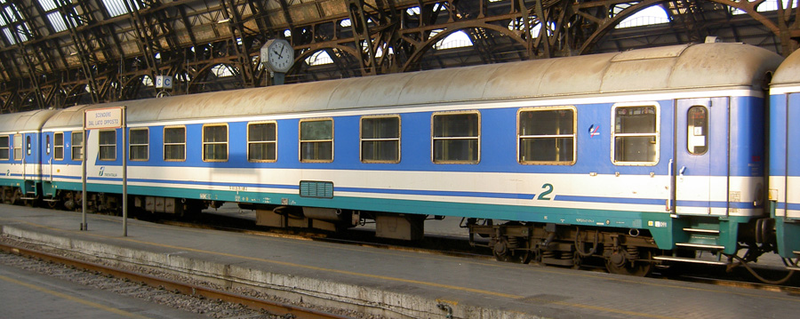

Ciao a tutti!
Sono alla ricerca di informazioni e immagini di alcune vetture UIC-X 1a classe che nel corso degli anni vennero private dei loro impianti di Aria Condizionata che vennero sostituiti da impianti di Aria Soffiata. Nei casi che conosco tali vetture vennero private anche della carenatura di protezione delle apparecchiature sottocassa, ma non so se tale provvedimento le riguardasse tutte.
Le vetture in questione sono le:
- 10-70 183, ord. 1970, ex AC BBC, nel 1996 era ancora grigio ardesia, senza carenatura e dotata di AS Friedmann.
- 10-70 336, ord. 1975, ex AC BBC, è giunta fino ad anni recenti senza carenatura e dotata di AS Friedmann.
Qui da me fotografata a Milano C.le dopo la declassazione:
10-70 336 2007 Milano Cle [20-70 107].jpg [ 199.21 KiB | Osservato 3565 volte ]
- 10-78 008 e 009, ord. 1975, una ex AC FIAT ed una ex AC BBC, sono le due vetture di cui non ho trovato alcuna informazione ne immagini, presumo fossero diventate simili alla suddetta 336 ma non ne ho testimonianze.
Grazie a chi contribuirà! :wink:
