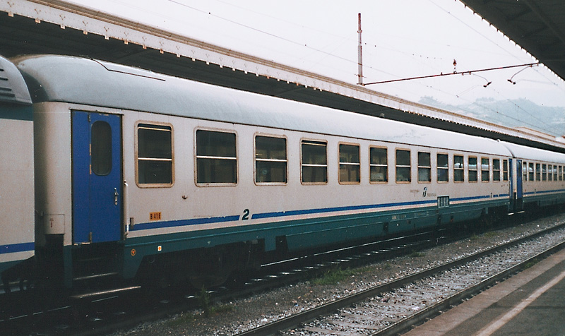

Qui in Liguria in passato ce n'erano tante, ma in versione a scompartimenti si son viste fin verso il 2004, poi solo "salonizzate". Circolavano anche mescolate alle carrozze medie distanze:
X 1979 TMR.jpg [ 196.04 KiB | Osservato 7648 volte ]
Dal 2001 venivano dotate di condotta a 78 poli rendendole atte al servizio navetta, tale intervento non era contestuale alla "salonizzazione", c'erano infatti delle vetture navetta ma ancora a scompartimenti.

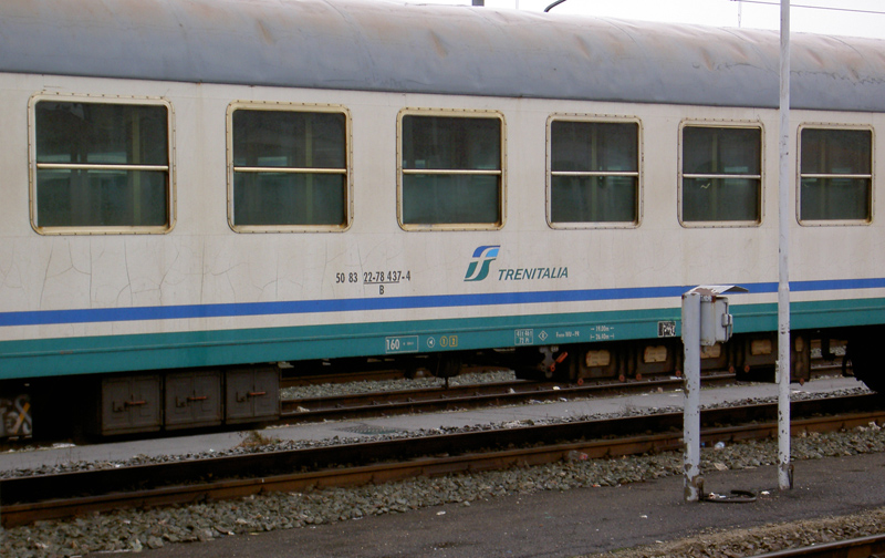

In Piemonte ho visto vetture a scompartimenti in servizio fino al 2006, poi solo a salone:
22-78 437 2006 Alessandria (1).jpg [ 258.76 KiB | Osservato 7648 volte ]

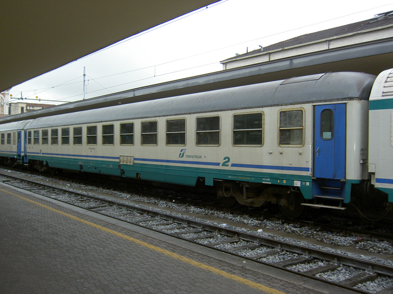

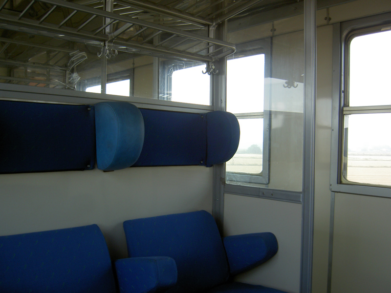

Faceva eccezione qualche unità che presentava un arredamento a scompartimenti particolare: erano state eliminate le porte degli scompartimenti e le pareti fra uno scompartimento e l'altro erano state sostituite da una plastica trasparente. Di tali particolari vetture ho traccia nel 2007:
22-79 252 omv aless.jpg [ 220.86 KiB | Osservato 7645 volte ]
Scompartimenti trasparenti.jpg [ 221.27 KiB | Osservato 7645 volte ]

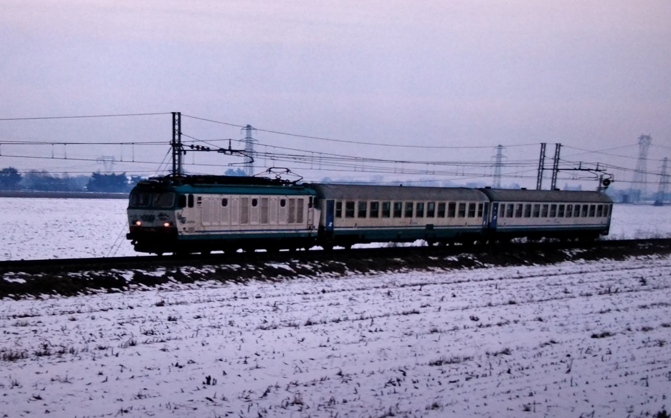

IMG_20230412_124528.jpg [ 285.02 KiB | Osservato 7564 volte ]
Tipo questa composizione a Vignale, nel 2012.

Queste della foto cosa sono? Si riesce a capire?
 Oggetto del messaggio: Re: UIC-X XMPR DTR non riqualificate: dove, come, quando?
MessaggioInviato: mercoledì 12 aprile 2023, 13:18
Messaggi: 2195
Ciao!
La carrozza in testa è ristrutturata negli interni (fatti a salone) ma non climatizzata, quella in coda è sia "salonizzata" che climatizzata.

Direi che si tratta di carrozze trasformate a salone, con i sedili rimasti nella posizione originaria, e con climatizzazione (mi sembra che si vedono le griglie al posto di una delle due ritirate).

Iscritto il: giovedì 6 agosto 2009, 22:02
Messaggi: 276
Funkytarro ha scritto:
Ciao!
Grazie del chiarimento!!
