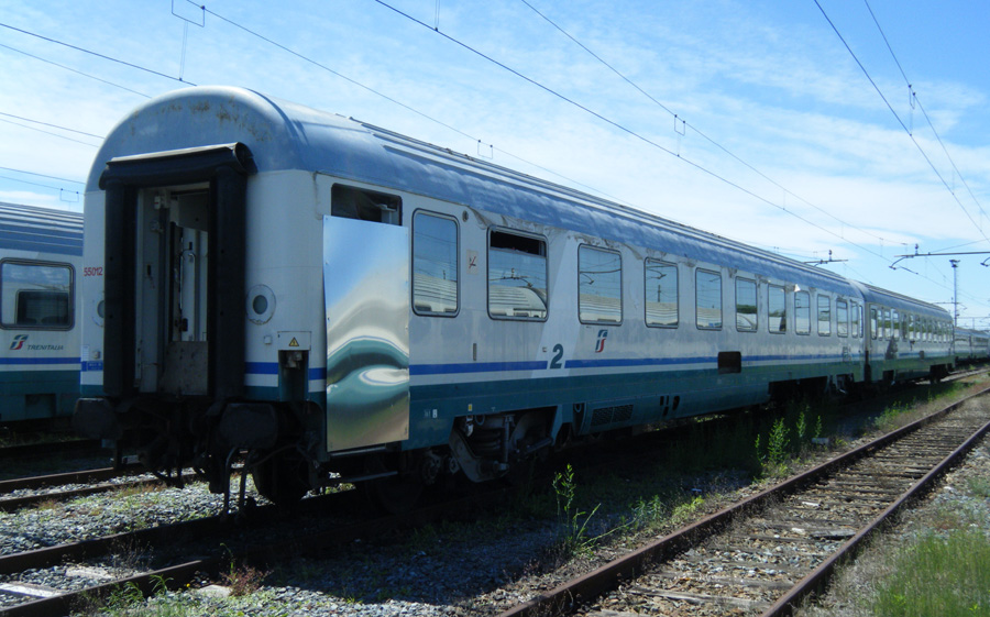

Nello stesso anno altre unità erano già accantonate ad Alessandria Sm.to:

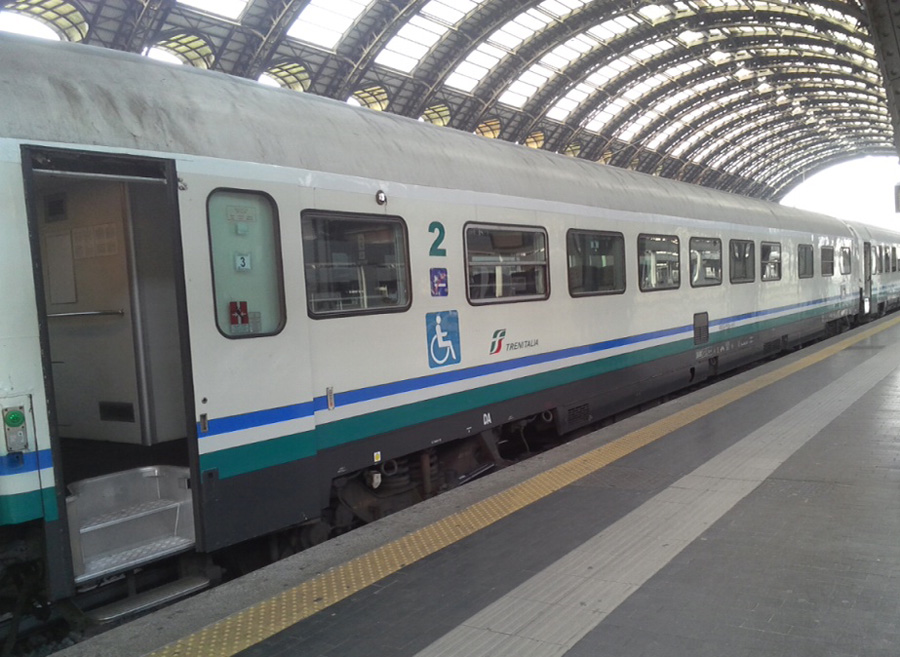

Qui invece una ex S.S. in livrea ex Frecciabianca, a Milano nel 2016:
85-90 026 2016 Milano.jpg [ 231.7 KiB | Osservato 3794 volte ]
da notare il pittogramma disabili anni '90!
