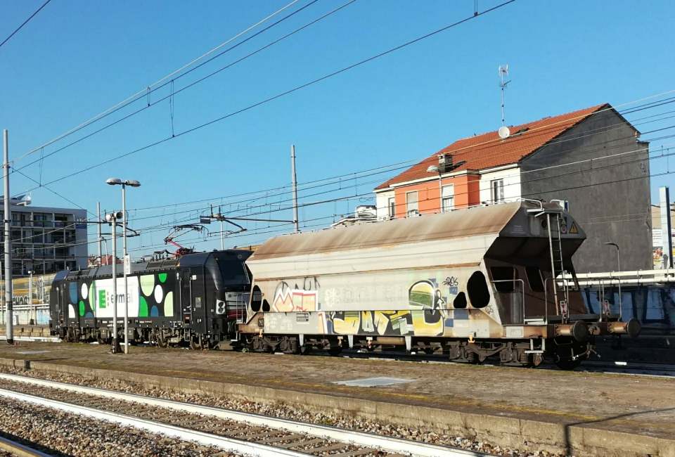

Le tramogge come queste costruite da Savigliano, passati da un po' alla Ermewa, molto probabilmente sono ancora in giro, la foto che ho fatto a Lambrate é dello scorso anno, il convoglio (si fa per dire..) era il Villa Opicina-Torino Orbassano.
Aldo

Spettacolo!!! Credevo fossero ormai estinti!
Comunque, un serio concorrente dei treni del cloro di Captrain per il titolo di merci con il maggior rapporto potenza/massa!
