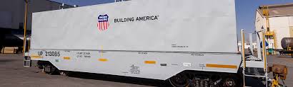

Da una delle webcam di Saint Louis si vede traffico sia merci sia passeggeri.
Un merci aveva in composizione questo carro inusuale. Qualcuno sà cosa sia ?
Saint Louis 2023-01-05 16-14 USA 23-14 ITA un carro insolito in composizione ad un merci.png

Ipotizzerei un carro per trasporto coils: da loro sono realizzati con una sola culla longitudinale (quindi che permette il posizionamento dei coils con il loro asse parallelo ai binari) e dotati spessissimo di una copertura metallica da sollevare a mezzo gru. Generalmente la copertura ha forma circolare, ma ricordo che alcuni carri più recenti potrebbero avere ricevuto una copertura del genere.
Facendo una ricerca ho trovato questo
https://www.google.com/search?q=union+p ... 8Gv9uz-9JM
Ma il sito di Greenbrier non è raggiungibile...

Si direbbe proprio un carro per trasporto coils della Greenbrier
Si vede l'immagine?
Eh, sì. Sembra proprio quello.
Grazie della risposta.
