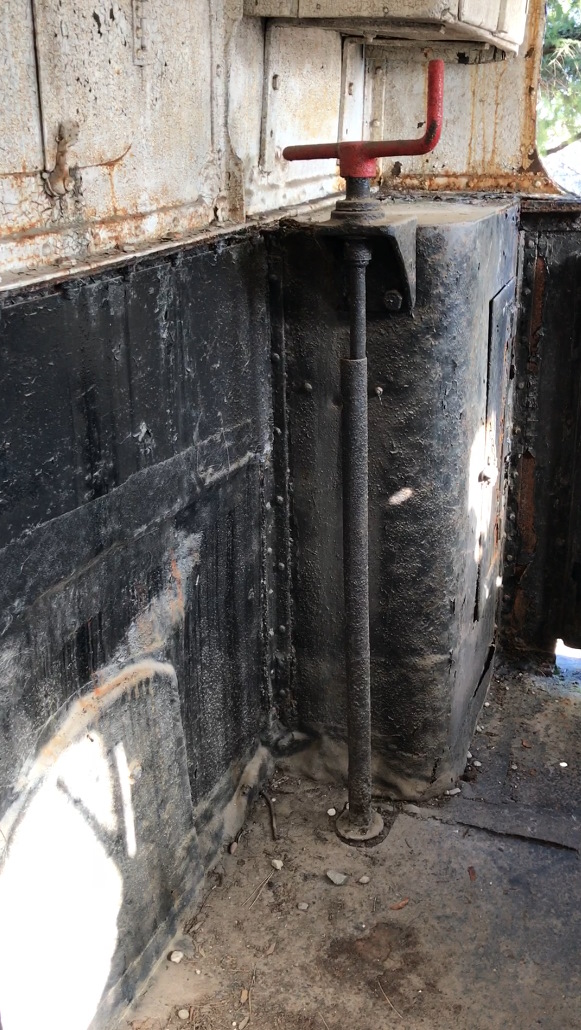

Cerco un' immagine frontale (non trovo disegni chiari) dello sportello cabina per il carico carbone sulle locotender, magari FS 835-880.

Se andrai a Primolano il 14 luglio, potrai fotografare direttamente nella cabina della 880.

Ecco una forto della parte interna della carboniera della 880 051
cabina 880 051 6.jpg [ 23.29 KiB | Osservato 6724 volte ]

Molte grazie !
Ma quindi il carbone veniva prelevato con la pala dal pertugio centrale aprendo lo sportello sottostante filo calpestio ?
Anche la forma degli sportelli laterali, che si aprono alzandosi a ghigliottina, sembrerebbero atti al rifornimento, oppure a cosa servivano ?

No il cabone viene prelevato solo dagli sportelli laterali, quello centrale è una cassetta per gli attrezzi, infatti è chiudibile con un lucchetto. Appena posso ti faccio le foto anche della 835.

Nelle 880 ma anche nelle 875 le casse carbone interne alla cabina sono coperte da un tappo in legno amovibile, pertanto su tali macchine è accessibili oltre che all'internoa nche dall'esterno, con l'unica eccezione delle 875 nate con cabina aperta e successivamente chiusa che non erano dotate della cassa crbone esterna sul retro della cabina. Nelle 835 invece la cassa carbone è accessibile solo esternamente.
