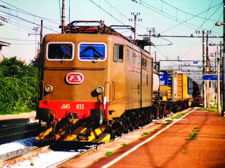

Come diceva FUNKYTARRO E 645.033 Nel dicembre 2002 al DL Milano Smistamento
Peccato che non permette l inserimento il forum i files in una risluzione piu'alta
E 645.033 DL Mi Sto 2.12.2002 foto WB forum 2g...jpg [ 96.91 KiB | Osservato 7006 volte ]

Per come vedo io il 645 in tutto color ISABELLA, con questa versione fotografata da Massimo Tieso è la più bella di tutte (allego foto).
Inizialmente però mi chiedevo perchè RR avesse scelto proprio questa 033 e perchè proprio nella livrea ISABELLA anzichè come era stata creata in origine .....
645 033.jpg [ 157.86 KiB | Osservato 6837 volte ]
