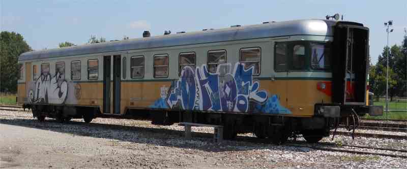

 Oggetto del messaggio: Re: Aln668 1400 FER, intercomunicante o no?
MessaggioInviato: martedì 25 febbraio 2025, 22:21
Messaggi: 6422
Opps, mi ero completamente dimenticato della 05 quando era parcheggiata a Gustalla dopo il ritorno nei colori originali ... e alla mercè di cani e porci!
E gli ho fatto pure una foto.
Le officine di Sermide sorprendono sempre!
FSF_ALn66805_27_08_2015_Guastalla.jpg [ 23.88 KiB | Osservato 5345 volte ]
