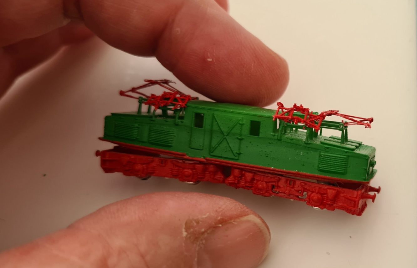

Le EL2 non sono mai appartenute alle DB ma appartengono alle varie compagnie minerarie (LEAG, LEBAG, VATTENFAL, etc.) che operanono miniere a cielo aperto di lignite in Germania, ed altri ex-stati comunisti (ce ne sono anche in Cina)
Le EL2 portano i loro treni di tramogge direttamente in miniera sotto i terminali dei nastri trasportatori che connettono alle grandi scavatrici. Poi portano il carico alle centrali elettriche che sono in zona.
Per questo possono avere fino a 6 pantografi, con quelli piccoli laterali in uso nella fase di carico (la catenaria non può essere sopra la zona di carico delle tramogge) e quelli sul tetto per la linea aperta fino alla centrale.
Le conosco bene perchè ne ho fatto un modello in scala Z
20220327_173045.jpeg [ 174.65 KiB | Osservato 4939 volte ]
C';era un filmato su youtube che ne mostrava l'operazione in miniera (https://youtu.be/3j7YFMd4np8), inclusa la traslazione dei binari sul fondo della miniera, purtroppo non è più disponibile.
