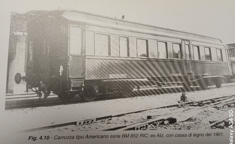

Allego una foto della carrozza declassata a BMiz 852 presente nel libro delle carrozze FS del Salomone.
Dove si vede chiaramente che la carrozza in questione faceva parte del gruppo di carrozze fatte costruire negli Stati Uniti assieme alle locomotive a vapore del gruppo 735.
Saluti a tutti. Ennio
